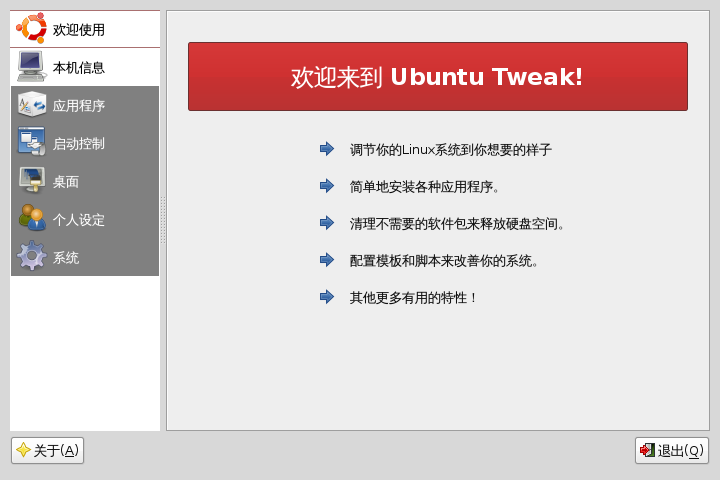

帖子 lwjcxy » 2008-11-15 11:23
一般用tweak0.4.差不多了,命令的太难了。
