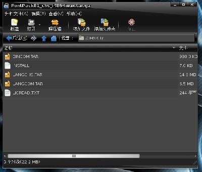

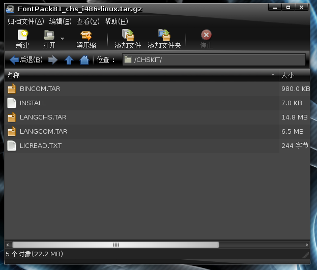

另: 用Evince装sudo apt-get install poppler-data后的确可以打开之前乱码的pdf文件,不过标题栏却显示的是一堆乱码?什么原因啊,有什么办法可以解决吗?
在用adobe reader 打开后提示下载安装简体中文字体包,我下下来了,可是不会装,像是一个文件夹的压缩包。呵呵,不知道怎么装这些字体包!寒!!
还有一个问题:如果想卸载掉adobe reader怎样实现呢?
呵呵,菜鸟的困扰!

压缩包里面不是INSTALL文件吗? more INSTALL 看看就知道了大度灯 写了:谢谢2楼的。

回greco:
install有打开看过,不过不是太懂。原文如下:

呵呵,个人觉得是一个源文件吧。
还有卸载adobe reader在新得立里找不到啊?如何找到它呢?

呵呵,忙了N多久之后终于解决了上面的问题了,比较高兴呢。
用Evince的确可以打开之前乱码的pdf文件,不过标题栏却显示的是一堆乱码?这个问题还是不太清楚呢。呵呵不知道有哪位可以解答一下啊。
至于adobe reader 的问题是因为没有装中文包所致。去网上下载中文包
http://www.adobe.com/products/acrobat/a ... l进入选择相应的选项,DOWNLOAD。
下载后是FontPack81_chs_i486-linux.tar.gz包,上我的贴图。解压包后进入CHSKIT文件夹执行INSTALL即可
在命令行中即为sudo ./INSTALL
