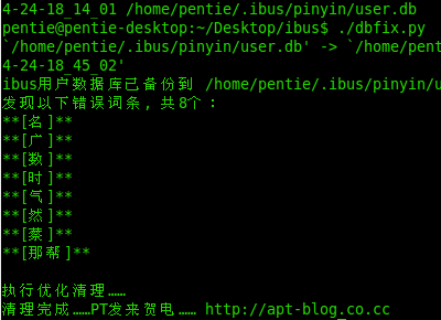

使用ibus时间长了,常常突然发现有些本来常驻的首选或者常用字词突然掉到后面,甚至到了第二页,并不是被其他词挤掉,而是可能ibus的用户数据库出现错乱了。
不知道这是ibus程序的bug,还是ibus所用的SQLite数据库系统本身的问题,本来当用户输入一个拼音,ibus从用户数据库里面提出对应字的用户输入频数,决定字词的位置;如果用户第一次选择输入某个字,那么该字的记录就添加到用户数据库中,下次输入时便以此记录来提前该字的位置。理论上,在用户数据库里面一个词条的记录最多只能出现一次(多音字算多个字),然而,在实际的使用中,有时不知什么原因,某个本来常用的字被当作第一次输入再次加入到数据库当中,下次输入时,该字便作为低频字来排序,导致位置变得很后,带来不少不便。
这个Python脚本就是把这样的词条找出来,并把后来加入的记录删掉,把词条频数还原。
脚本下载:http://www.box.net/shared/59m9po9k9x
程序功能:
1. 自动备份用户词库
2. 检出用户数据库中出现了两次,但不是多音字词的词条
3. 将后加入的词条删除
尚存缺陷:
1. 如果同一个词条的记录出现了3次或以上,程序不能鉴别(极少可能出现,可修改脚本内的SQL语句来查询出来)
2. 如果一个字本身是多音字,其中一个音节出现了上述情况,程序不能鉴别(貌似概率也挺低的)
3. 如果两个记录中的用户输入频数相同,两条记录都会被删掉(倒不是坏事,影响不大)
Python源码:

c.execute("""SELECT * FROM py_phrase
            WHERE phrase IN
                (SELECT phrase
                    FROM py_phrase
                    GROUP BY phrase
                    HAVING COUNT(*) = 2)""")
rows = c.fetchall()
badphrase = []
# ------ Detemine bad phrases -------
for i in range(0, len(rows), 2):
    flag = True
    phrase = rows[i:i+2]
    for j in range(1, 5):
        if phrase[0][j] != phrase[1][j]:
            flag = False
    if flag:
        badphrase.append(phrase[1])
if not len(badphrase):
    print "没有发现错误词条……PT发来贺电…… http://apt-blog.co.cc"
else:
    print "发现以下错误词条, 共%d个:" % len(badphrase)
    for row in badphrase:
        print "**[%s]**" % row[-3]
    print "\n执行优化清理……"
    # ------  Clean work to Database
    try:
            sql = "DELETE FROM py_phrase WHERE phrase = \"%s\" AND user_freq = %s" % (row[-3], row[-1])
            #print sql
            c.execute(sql)
        con.commit()
        print "清理完成……PT发来贺电…… http://apt-blog.co.cc"
    except sqlite3.OperationalError:
        print "清理无法完成,请先退出ibus..."
con.close()
