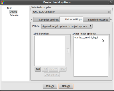

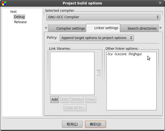

如果通过“新立得”安装 opencv,codeblocks 配置如下:
Settings -> Compiler and debugger settings
在Linker settings 的 Other linker options: 里添加 -lcv -lcxcore -lhighgui

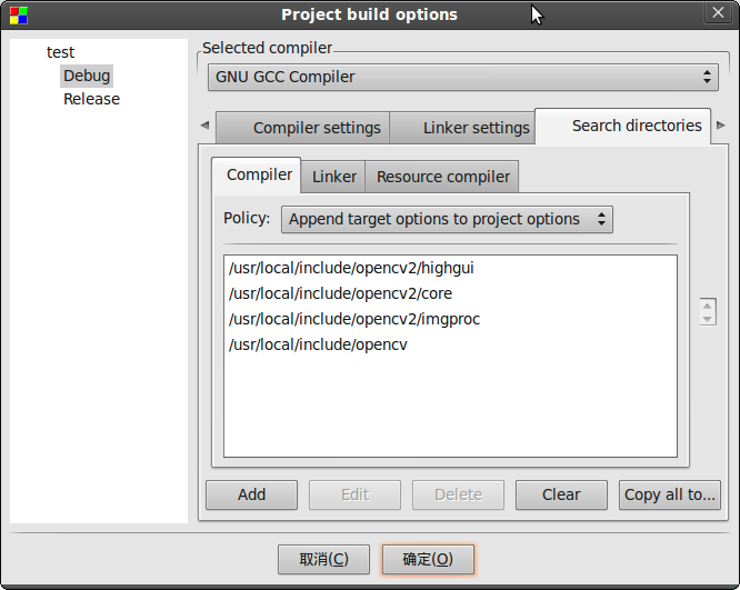

在 Search directories -> Compiler 下添加目录 /usr/include/opencv
在右边的 Linker 标签页下添加目录 /usr/lib
OK 了。(参照 opencv 中文论坛上的 codeblocks 配置方法)

应该是在Linker settings 的 Other linker options: 里添加-lcv -lcxcore -lhighgui -lcvaux

按照LZ的方法,我也配置成功了,只是有一点不同
在 Search directories -> Compiler 下添加目录/usr/share/OpenCV-2.1.0/include/opencv

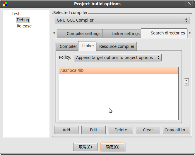

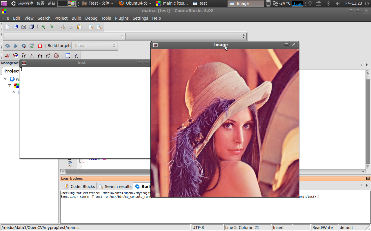

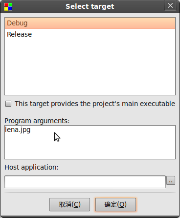

初次捣鼓这玩意儿,测试了一下opencv中文论坛上的东东,成功。劫个图,备查。
http://www.opencv.org.cn/index.php/Code ... nGW_openCV
