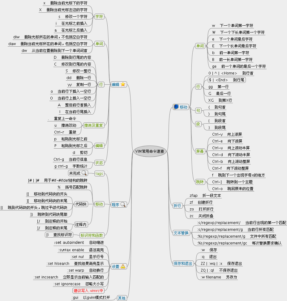

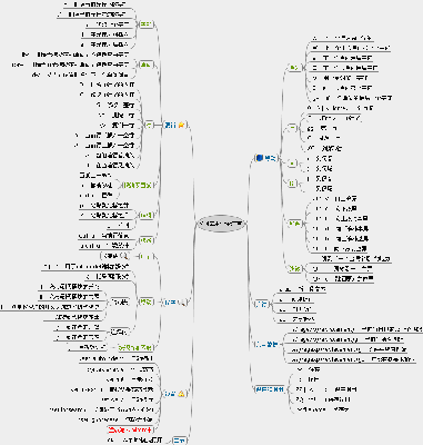

[整理]vim常用命令速查卡片
- 帖子: 2
- 注册时间: 2006-05-01 21:07
[整理]vim常用命令速查卡片
最近在学vim,由于命令较多查找不方便,就自己整理了这个
linuxsir上也有类似的,这个要比那个多些
尽量抽取些比较常见的,有些命令只有在经常编辑文本时才能体会它的方便
这些都是最基本的,本想把参见命令组合也加上,不过太多太灵活了~
很多时候其实你想做到什么效果,试一下真的能做到,所以多发挥想象试哈
程序部分太多了,有很多方便编写和查看程序的方法,ctags什么的等,这些大家就自己研究了
送给大家一句《建筑永恒之道》中的话
“学习所有方法,然后忘记它”

Re: [整理]vim常用命令速查卡片
弱弱问一下,那个:set warp自动换行为什么我设置不了?
- eagle5678
- 帖子: 1900
- 注册时间: 2006-07-08 14:07
- 帖子: 4
- 注册时间: 2009-02-14 14:41
Re: [整理]vim常用命令速查卡片
这个图 真是好东西啊~~
正在做操作系统课设 ,不得不用 vim了 ,用惯了 cb~~唉~
不过这样更专业~~专业~~
不过这样更专业~~专业~~
