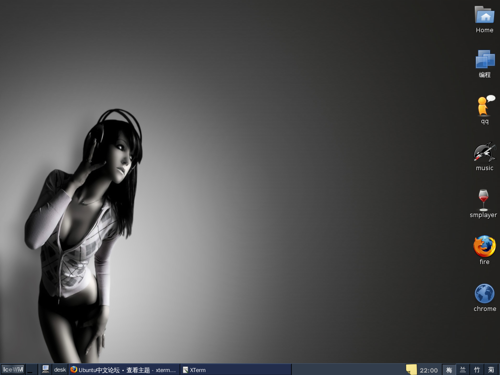

还没人来
秀秀自己配置的桌面(icewm+rox)
气血鼓荡,身体发胀,偶飘上头,三时舒畅
