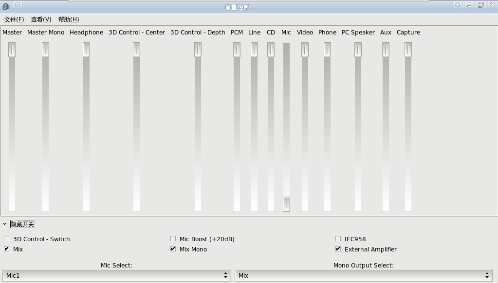

如题,搞了一下午了,时间都浪费到这上面了,快崩溃了,哪位大大来拯救下我~~~~ :em20 :em20 :em20 :em20

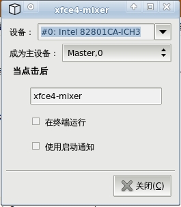

帖子 clarezoe » 2009-06-04 2:08
驱动没有问题,是不是声卡选错了,哪里没声音?耳机还是外置音箱?

帖子 madam » 2009-06-04 11:58

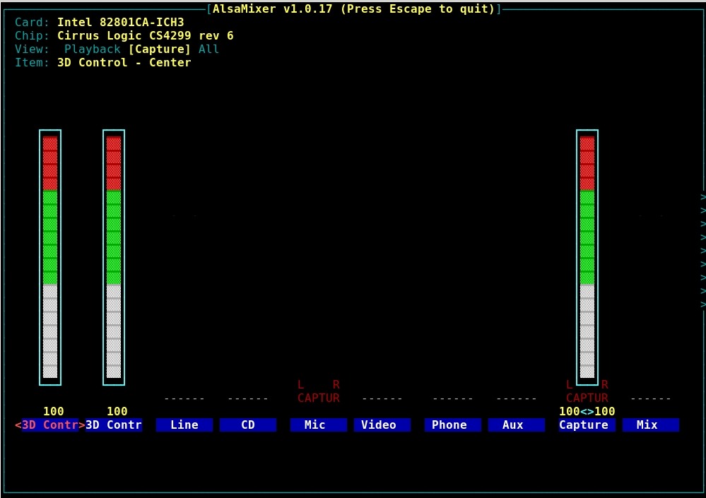

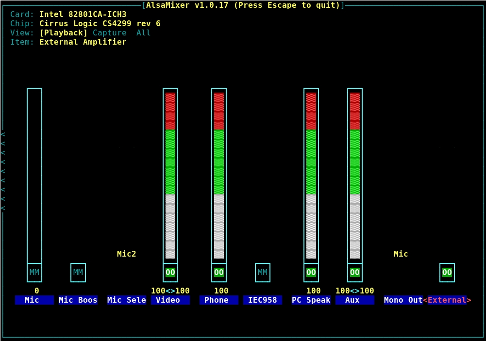

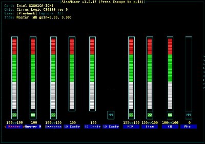

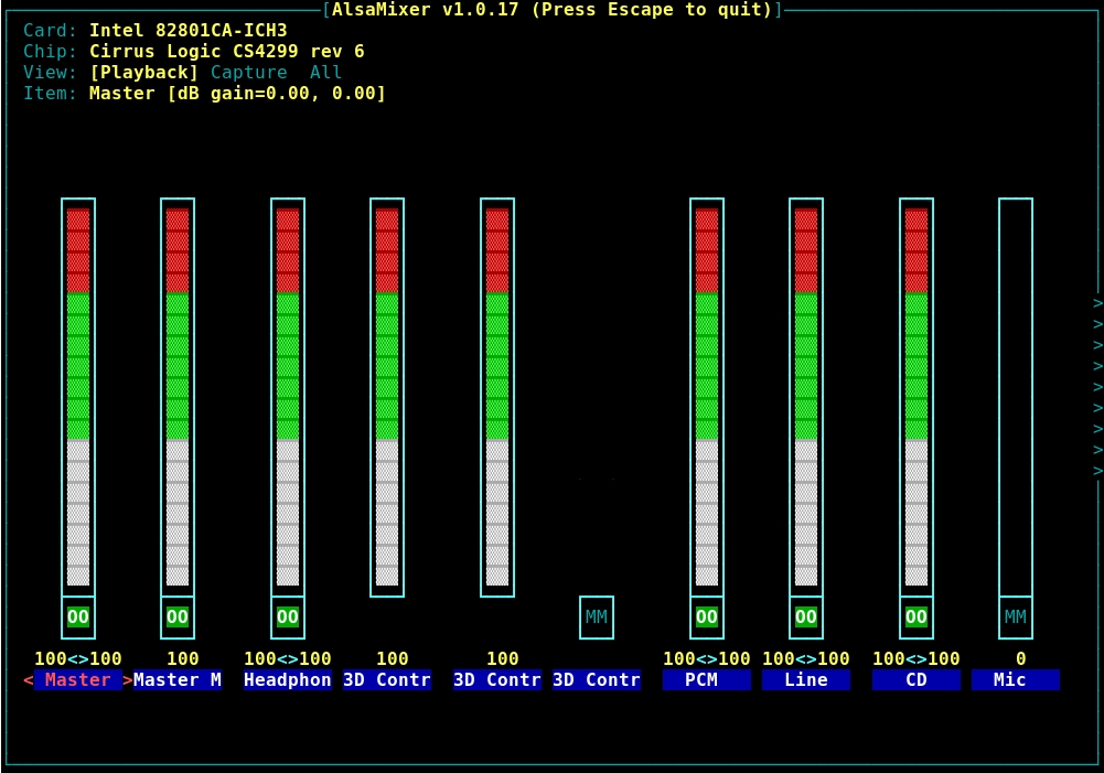

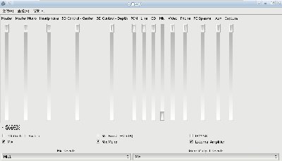

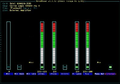

先谢谢2楼,声音已经自己摸好了,把方法写出来,供大家参考吧~~ :em09
解决方法:去Alsa的官方网站,分别下载 3 个 声卡驱动控制程序安装包,来安装。
一. 声卡驱动控制程序: Alsa 的下载
1. 下载网站: http://www.alsa-project.org/main/index.php/Main_Page
下载Alsa最新版本的3个安装包。
(1) alsa-driver-1.0.20
(2) alsa-lib-1.0.20
(3) alsa-utils-1.0.20
二. 安装
下载好的 3 个软件包,分别是:alsa-driver-1.0.20.tar.bz2和alsa-lib-1.0.20.tar.bz2和alsa-utils-1.0.20.tar.bz2
这3个软件包,安装方法,安装过程,安装步骤,完全相同,都是linux系统下,最原始的:“编译安装 3步走~”。特别注意,这3个软件包,安装有先后顺序的,按照:driver —— lib —— utils进行。
1. 先在终端里面,下载: xmlto,这个软件包并安装
方法: 从“应用程序”—”附件“,打开”终端“,输入: sudo apt-get install xmlto。这样来下载安装。安装好就把终端窗口放一边,我们后面会用到。
2. 解压你下载好的:alsa-driver-1.0.20.tar.bz2
3. 在终端里面cd解压文件夹的名字
4. 回车后,继续输入: ./configure 回车
说明:这个步骤,就是传说中的,编译、配置源代码,根据操作系统的不同,根据其所附带的软件包不同,因此,这个configure过程也不尽相同。因此,没人能够预知会出现什么问题。但是有个前提,就是,你按回车后,屏幕就开始滚动,直到完成,你要看看有没有出现: error(错误),这个词。如果没有,你就能继续下面的步骤了,如果中途出现了”错误“,那就必须先根据终端里面给出的错误提示信息,来上网搜索,解决这个错误。解决后,再回过头来,重新“./configure”
5.完成后:make 回车
这个过程,会有一个警告(warnning):警告: 格式字符串不是一个字面字符串而且没有待格式化的实参“,这个没事,不用理会它。看图吧。make的过程比较长,大约20分钟左右,最后会出现图里面的:”Alsa modules were successfully compiled“,就代表成功了。
6. 完成后返回命令提示符,输入: sudo make install ,回车即可开始安装驱动。
