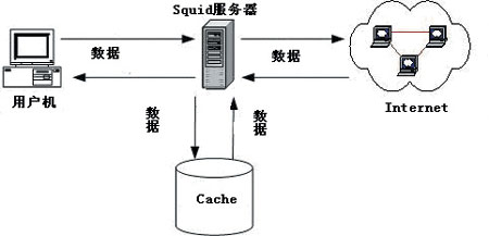

Squid简介
做为眼下最流行的操作系统,Linux已经越来越受到世人的关注。虽然目前Linux的软件还不是很丰富,替代WINDOWS作为普通PC 机操作系统还为时过早,但是在服务器领域,Linux的稳定性,可操作性决不输于任何操作系统,并且也有优秀的软件支持。Squid就是其中之一。 Linux加Squid的组合做为代理服务器,性能远远超过WINNT加MSPROXY2.0(个人观点),为几百人的小型局域网代理绰绰有余。下面,我就详细的介绍Squid的安装及使用技巧,希望大家能够喜欢上它。
1.Squid简介
Squid是一个缓存internet数据的一个软件,它接收用户的下载申请,并自动处理所下载的数据。也就是说,当一个用户象要下载一个主页时,它向Squid发出一个申请,要Squid替它下载,然后 Squid连接所申请网站并请求该主页,接着把该主页传给用户同时保留一个备份,当别的用户申请同样的页面时,Squid把保存的备份立即传给用户,使用户觉得速度相当快。目前,Squid可以代理HTTP,FTP,GOPHER,SSL和WAIS协议,暂不能代理POP,NNTP等协议。不过,已经有人开始修改Squid,相信不久的将来,Squid能够代理这些协议。
Squid能够缓存任何数据吗?不是的。象缓存信用卡帐号、可以远方执行的scripts、经常变换的主页等是不合适的也是不安全的。Squid可以自动的进行处理,你也可以根据自己的需要设置Squid,使之过滤掉你不想要的东西。
Squid可以工作在很多的操作系统中,如AIX,DigitalUnix,FreeBSD,HP-UX,Irix,Linux,NetBSD,Nextstep,SCO,Solaris,OS/2等,也有不少人在其他操作系统中重新编译过Squid。
Squid对硬件的要求是内存一定要大,不应小于128M,硬盘转速越快越好,最好使用服务器专用SCSI硬盘,处理器要求不高,400MH以上既可。

  Squid是Linux下一个缓存Internet数据的代理服务器软件,其接收用户的下载申请,并自动处理所下载的数据。也就是说,当一个用户想要下载一个主页时,可以向Squid发出一个申请,要Squid代替其进行下载,然后Squid连接所申请网站并请求该主页,接着把该主页传给用户同时保留一个备份。当别的用户申请同样的页面时,Squid把保存的备份立即传给用户,使用户觉得速度相当快。目前,Squid可以代理 HTTP、FTP、GOPHER、SSL和WAIS协议,暂不能代理POP3、NNTP等协议。Squid可以工作在很多操作系统中,如AIX、 Digital、Unix、FreeBSD、HP-UX、Irix、Linux、NetBSD、Nextstep、SCO、Solaris、OS/2等。
  安装和配置Squid Server
  通常说来,安装Squid有两种方法:一是从Red Hat Linux 9中获取该软件的RPM包进行;二是安装从Squid的官方站点http://www.squid-cache.org/ 下载该软件的源码进行编译后安装。目前网上最新的稳定版本为squid-2.5.STABLE10,下面以此版本为例对两种安装方法进行介绍。
  Squid服务器工作原理示意图
