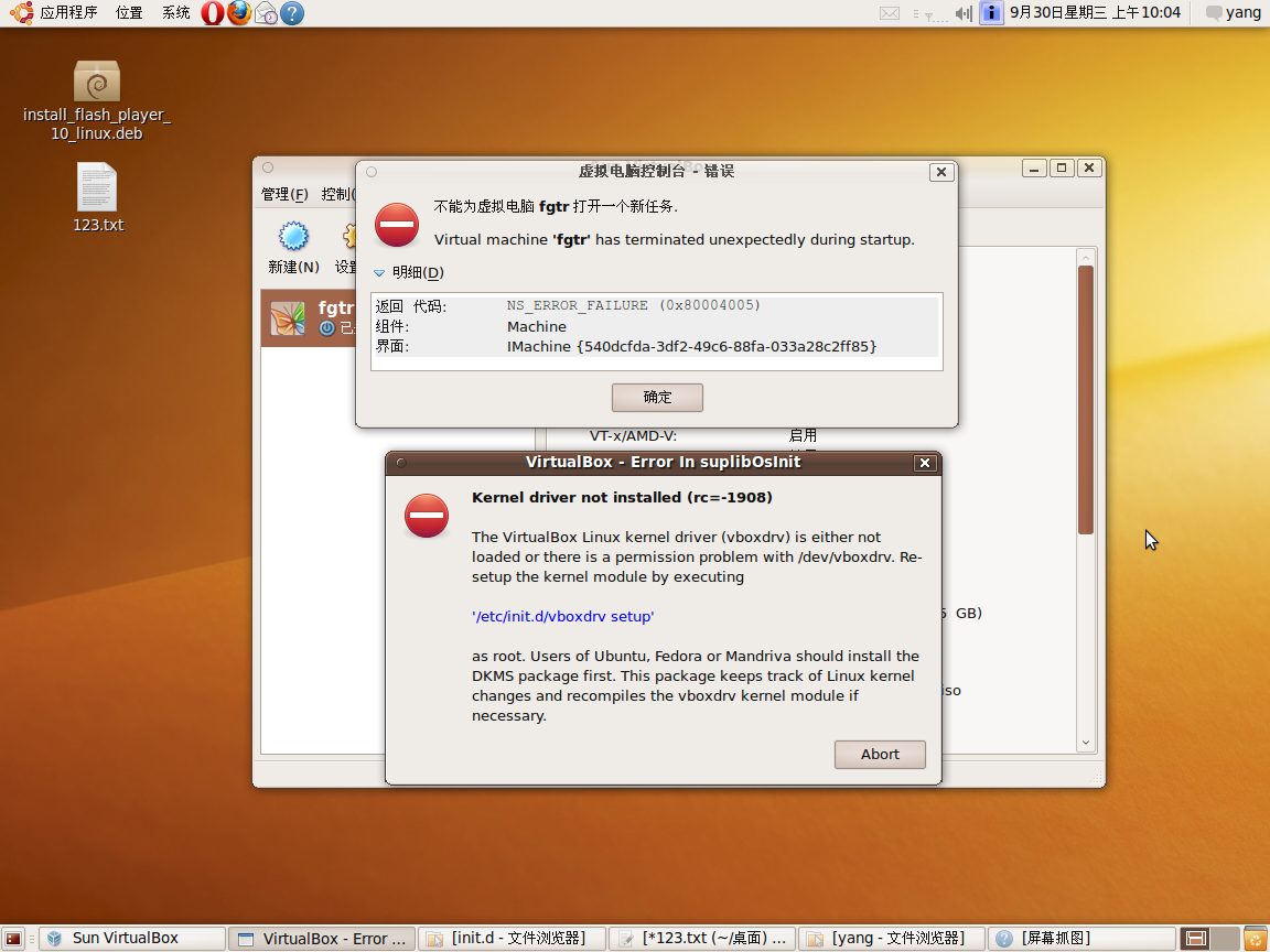

我是在9.04上用virtualbox-3.0_3.0.6-52128_Ubuntu_jaunty_i386.deb安装的,升级到9.10后,就出现如下的问题了。请问怎么样才能解决呢?
运行virtualbox后运行xp虚拟时,打不开,出现的第一个提示窗口的提示内容如下:
不能为虚拟电脑 fgtr 打开一个新任务.
Virtual machine 'fgtr' has terminated unexpectedly during startup.
返回 代码:
NS_ERROR_FAILURE (0x80004005)
组件:
Machine
界面:
IMachine {540dcfda-3df2-49c6-88fa-033a28c2ff85}
第二个提示窗口内容如下:
Kernel driver not installed (rc=-1908)
The VirtualBox Linux kernel driver (vboxdrv) is either not loaded or there is a permission problem with /dev/vboxdrv. Re-setup the kernel module by executing
'/etc/init.d/vboxdrv setup'
as root. Users of Ubuntu, Fedora or Mandriva should install the DKMS package first. This package keeps track of Linux kernel changes and recompiles the vboxdrv kernel module if necessary.

重新用deb包安装时,出示如下的出错提示:
dpkg:在<包状态和进度文件描述符>时,无法读取文件描述的标志位:错误的文件描述符
问题已经解决:sudo /etc/init.d/vboxdrv setup

virtualbox-3.0_3.0.6-52128_Ubuntu_jaunty_i386.deb有試著重新安裝看看嗎? :em20

装3.0.8试试看

你自己看自己的第二张截图,答案都给你了

看见那行伟大的蓝色字了吗?去运行那行命令吧~~~~~

运行了 sudo /etc/init.d/vboxdrv setup 就能运行了。但是下次重新启动了又要运行。不知道问题出在了那里

重新安装下。。我就是这样解决的 如果安装提示失败 安装module-assistant
