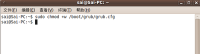

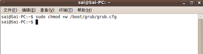

帖子 doctorlzr1988 » 2009-11-05 13:53
daf3707 写了:默认无写权限。加上便可
sudo chmod +w /boot/grub/grub.cfg
这个好像没反应哟!!看图

doctorlzr1988 写了:
这个好像没反应哟!!看图
没反应就对了,可以编辑了
