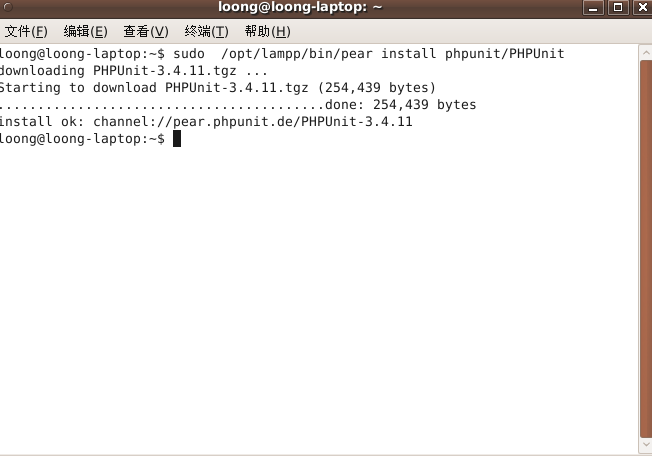

从网上下载的由于版本太低,没法安装phpunit,只能更新--重新安装。
于是用到了virtualbox下的ubuntu server 。说说经历
首先你要让文件能互通,也就是共享。这个以前我有做,就省掉了
其次就是在server自带的php没有php-dev,执行:
sudo apt-get install php5-dev
没有找到作罢,找个简单的,直接下载xampp-1.71,和她的dev包,本地已经有了,共享过去。
解压,运行phpize
下面出来个提示,缺少autoconf。
继续:$ sudo apt-get install autoconf
直到现在才ok
中间我还忘记了 make&make install 的时候加sudo导致错误,其实看readme就知道只要make就行了。cp modules/xdebug.so 你的共享
至此可以正常安装phpunit
