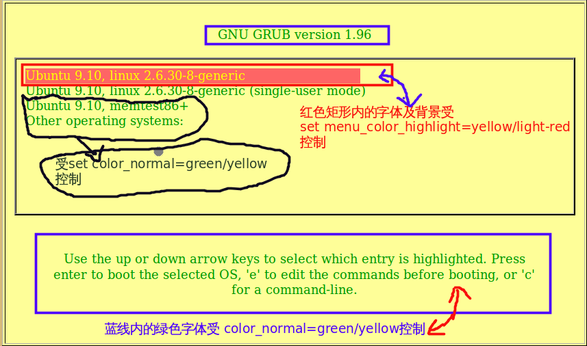

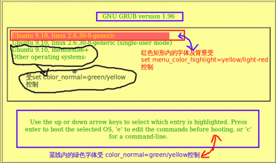

set color_normal=black/black
set color_highlight=magenta/black
set menu_color_normal=cyan/blue
set menu_color_highlight=white/blue
这么几句,它们就是改变字体颜色的关键,foreground/background是修改字体它们的意思
color_normal=foreground(前景色)/background(背景色)即“/”之前的表示前景色,之后的表示背景色。
具体意思请看例图:
Grub的color_normal参数图解

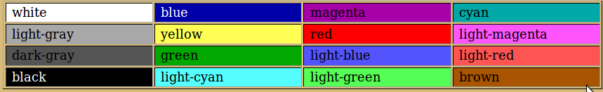

foreground/background可供选择的有
black (透明,与white是不同的), dark-gray, light-gray, white, brown, yellow, red, light-red, blue, light-blue, green, light-green, cyan, light-cyan, magenta, light-magenta.颜色情况如图:

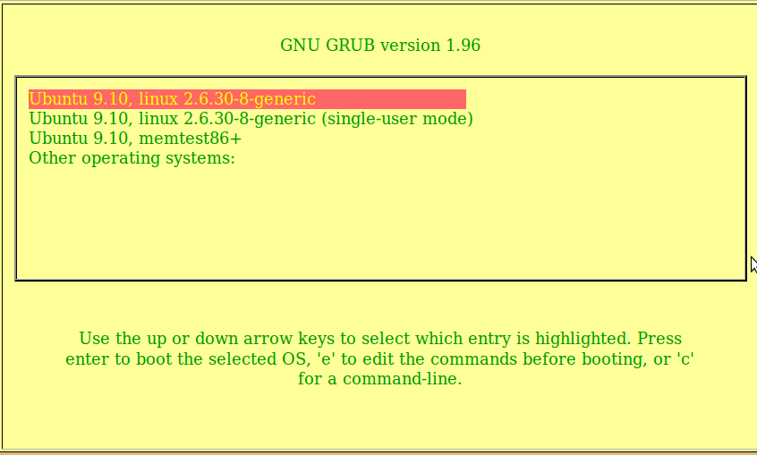

把以上四行分别有以下四行代替:

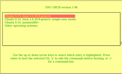

set color_normal=green/yellow
set menu_color_normal=green/yellow
set menu_color_highlight=yellow/red
保存
记得一定要更新配置文件:
sudo grub-mkconfig -o /boot/grub/grub.cfg
好了,重新启动就可以看到的效果

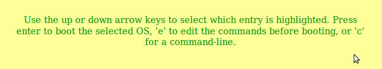

技巧:对于颜色的设定,也许真的是要做到眼见为实,你自己设定的也许呈现在屏幕上就会和你想像的不一样,这时候就要更改设置了,如果每次替换四行之后还要重启,那就太麻烦了,这有一个好的方法,就是可以避免重启了:在Grub的菜单界面,会提示你输入“c”或者“e”,这时你就可以进入Grub的命令提示界面了CLI(Command Line Interface),可以用到“set”命令来试不同的颜色组合了,然后按“esc”就可以看到效果了。
例子:
[/size]
提示,此时的设置只对本次有效,所以你要记下让你满意的颜色组合,然后到05_debian_theme里更改,更新,这样你就可以每次到看到 了。

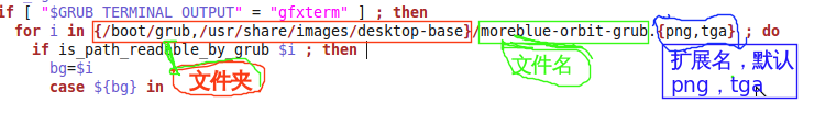

找到
for i in {/boot/grub,/usr/share/images/desktop-base}/moreblue-orbit-grub.{png,tga}; do
并且用
for i in {/boot/grub,/usr/share/images/desktop-base,/usr/share/images/grub}/Lake_mapourika_NZ.{png,tga}; do
替换,可以看出这里有文件夹,文件名,及扩展名,
只要修改这几处就可以更换图片了(需要是640x480)的,“Lake_mapourika_NZ”可以用终端中其它的文件名来代替,注意 {png,tga} 前面的“." 只有一个,不要复制多了。

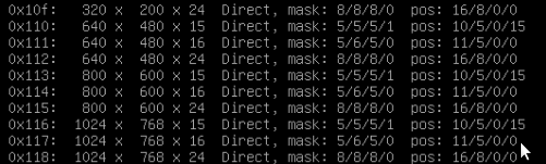

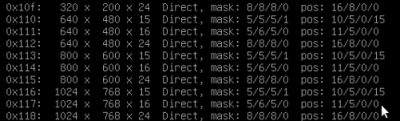

Grub2不仅支持用自己喜欢的图片做为开机的Splash来美化Grub,还支持高分辨率的图片,比如 (800x600),(1024x768)等,这样你就可以用自己喜欢的照片来做splash了,,当然这也取决于你的电脑Bios对VESA 模式的支持,那么如何知道自己电脑支持多大的分辨率呢?这就要用到Grub的命令 vbeinfo 了。
vbeinfo命令用识别你的显示器的Bios所能支持的最大分辨率,这并不与你进入系统之后的相等,比如我的本本是1280x800的宽屏,但是vbeinfo显示它的Bios只支持到1024x768,我想这是因为Bios内所含有驱动有关吧。
在启动的时候可以按 ‘C'进入GRub的ClI,然后输入 vbeinfo 会显示如下:
vbeinfo命令显示
vbeinfo命令显示
就可知道你的硬件支持的最高分辨率了。
在纸上记下这些数字,以备后用。
现在打开/etc/default/grub 用gedit
sudo gedit /etc/default/grub
然后在"GRUB_GFXMODE="后面用小于由vbeinfo命令得来的分辨率来代替,另外还要去掉该前面的注释符“#”,不然,是不会有效果的。改后类似下面的
