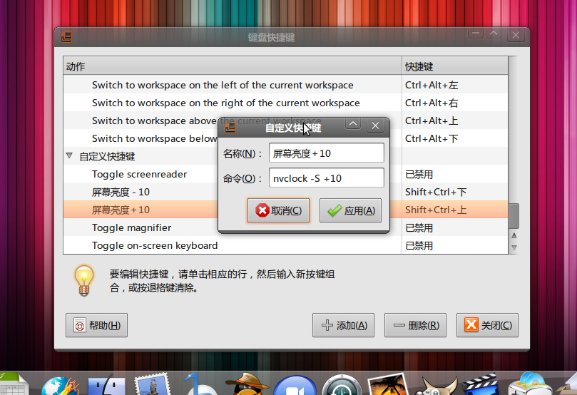

如果嫌每次敲命令麻烦,我们可以自己创建快捷键:系统-->首选项-->键盘快捷键 选择"添加",在弹出的“自定义快捷键”对话框的命令中输入
nvclock -S -10
名称随便取了,具体快捷键按自己习惯设置,我设置的是Ctrl+Shift+↓,(这里貌似不能设置Fn+XX作为快捷键,或许是我不会 :em06 ,那位XD知道的说说看 :em02 ),同理再设置一个增加亮度的快捷键,设置完成,关闭快捷键设置,OK!大公告成! :em11
