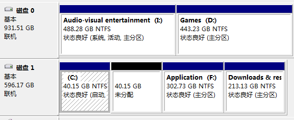

在win7下安装ubuntu,装完重启却又回到win7,无法进入ubuntu。
我是win7软破解,怎么办?
这是我的硬盘分区, ubuntu10.04LTS 准备装在40.15G的空闲空间,c:\为win7根目录

我刚刚下了ubuntu10.10 安装发现,在硬盘检测处10.10 有所改进,
我的两块硬盘是这样的
/sda Hitachi HCS721010CLA332(1T)
/sda1 win7loader
/sda2
/sdb WDC WD6401AALS-00L3B2(640G)
/sdb1
/sdb2
/sdb3
我的win7根目录在/sdb1,不知为何loader却在另一块硬盘
现在我想把ubuntu装在sdb的逻辑分区
那么引导应该装在哪里呢?
求解!可以加我qq 240454102
