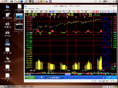

本人这几天都在研究怎样在LINUX系统下通过行情软件看股票行情以及交易.
今天终于大功告成.在此与大家分享.
首先按照下面Decease的帖子的步骤安装virtualbox.
viewtopic.php?t=41187
就是这些步骤花了我好长时间.

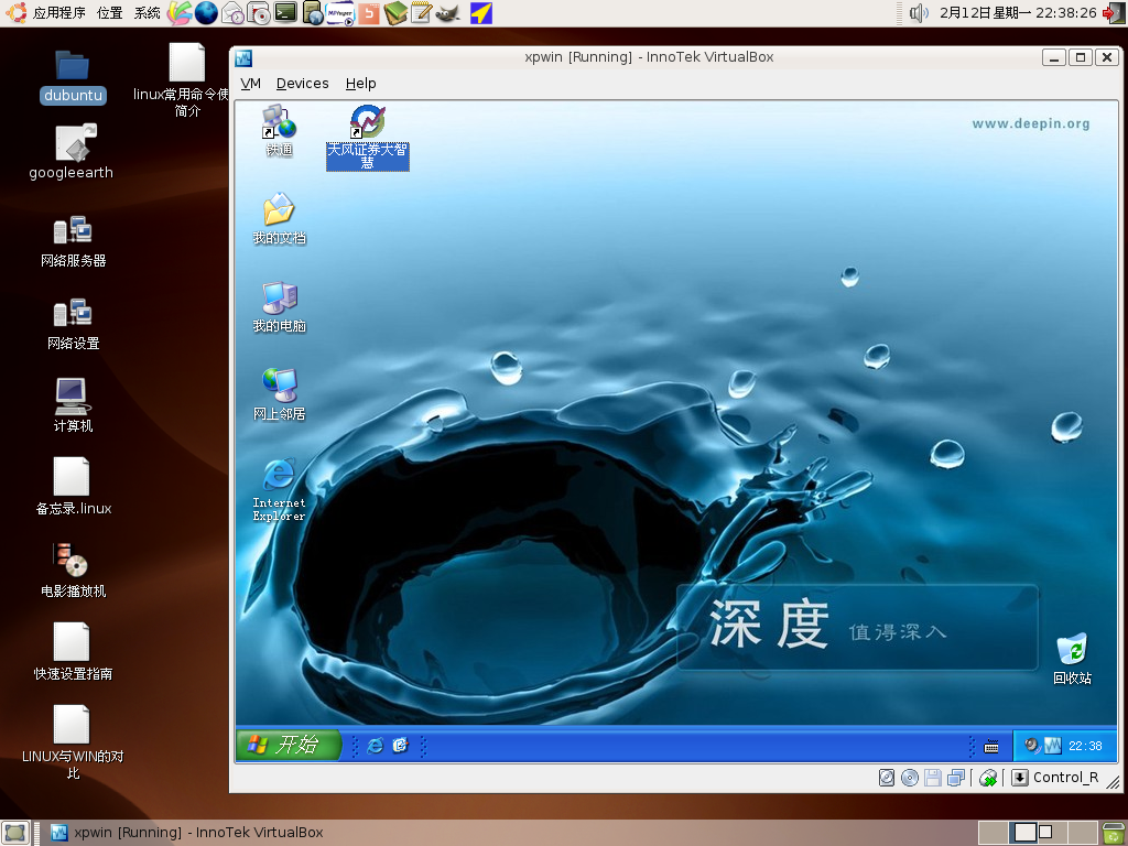

安装成功以后,就可以虚拟一个WINXP系统.RAM 137M,HD 1.7G
然后我下载了一个Deepin XP精简版5.5
在VM里面安装XP.安装完以后,显卡无法识别,最多只能800*600显示.
看了virtualbox手册后才发现还要安装VirtualBox Guest Additions才能对显卡进行支持.
装好VirtualBox Guest Additions后,可以设置成1024*768了.

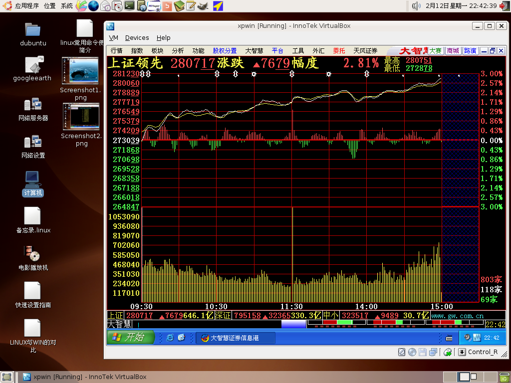

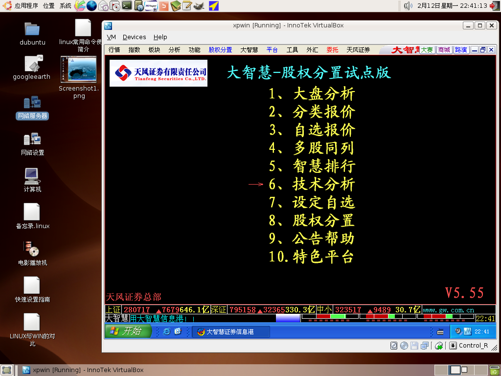

在VM里面上网,下载大智慧行情软件,然后安装,一切顺利.
之后在桌面上双击大智慧图标,OK,终于看到行情了,终于有结果了.高兴.
可惜我的VM被我设置成全屏幕模式,我又不知道如何恢复成窗口模式,否则我还可以发几张截图上来.

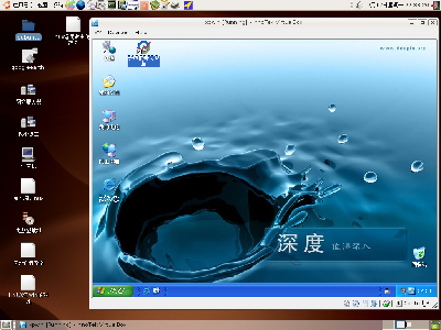

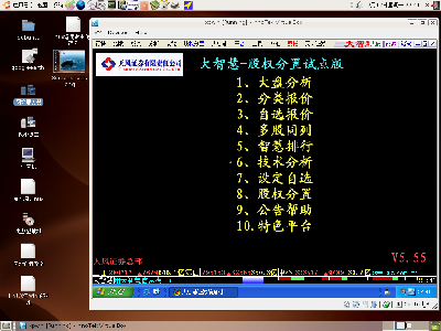

想到了一个变通的办法,终于得到几张截图.

帖子 feiy » 2007-02-13 10:36
切换全屏与窗口:右ctrl+F

帖子 bernieqiu » 2007-02-13 18:05
经过实验,右ctrl+F的确可以切换全屏与窗口.不过这样的设置容易和XP里面的
应用程序的热键冲突.我这里host键没有作用,所以其他可以调整窗口的热键也失效.
另外在XP里面桌面的分辨率最好调整到800*600,如果设置成1024*768使用
起来非常不方便.

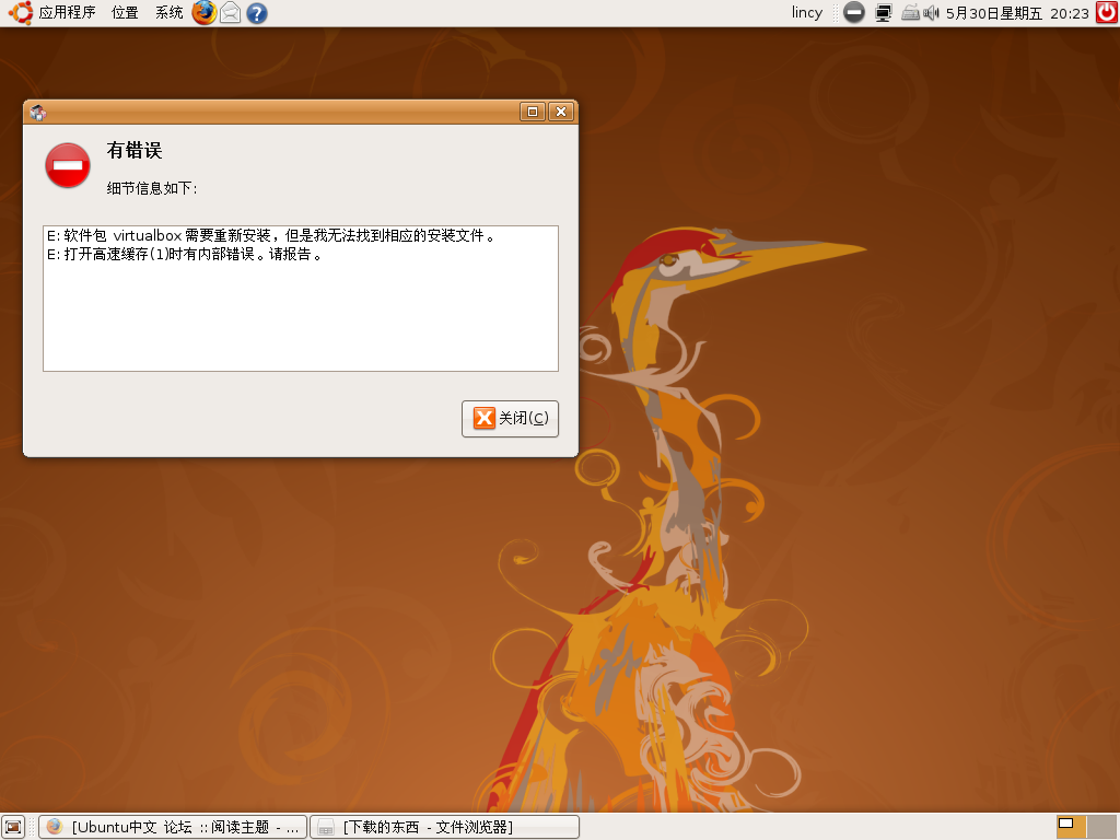

UBUNTU8.04安装 VirtualBox出问题
帖子 灯泡 » 2008-05-30 20:28
安装过程提示错误!
