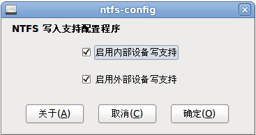

mickeywaley, 这个也试过,出现一个问题,安装ntfs-config后,启用内部些支持前面的选项框是灰掉的,不知是什么原因,所以才有了这篇东东

那是因为你的分区已经临时挂载上了,longseaker 写了:mickeywaley, 这个也试过,出现一个问题,安装ntfs-config后,启用内部些支持前面的选项框是灰掉的,不知是什么原因,所以才有了这篇东东
computer:///
分区-右键-卸载文件卷
然后在开这个软件就OK了
