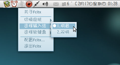

fcitx 4.0.1安装成功,但是还是不能输入中文
我按照fcitx-ubuntu网站的命令安装的:
sudo add-apt-repository ppa:wengxt/fcitx-nightly
sudo apt-get update
sudo apt-get install fcitx fcitx-config-gtk fcitx-sunpinyin
sudo apt-get install fcitx-table-all #同时安装其他码表
im-switch -s fcitx -z default #设为默认输入法,一般不需要,除非系统有多个输入法
在语言设置那里也设置了输入法为fcitx,图标也看到了,还可以配置,但为什么就是不能输入中文呢?
