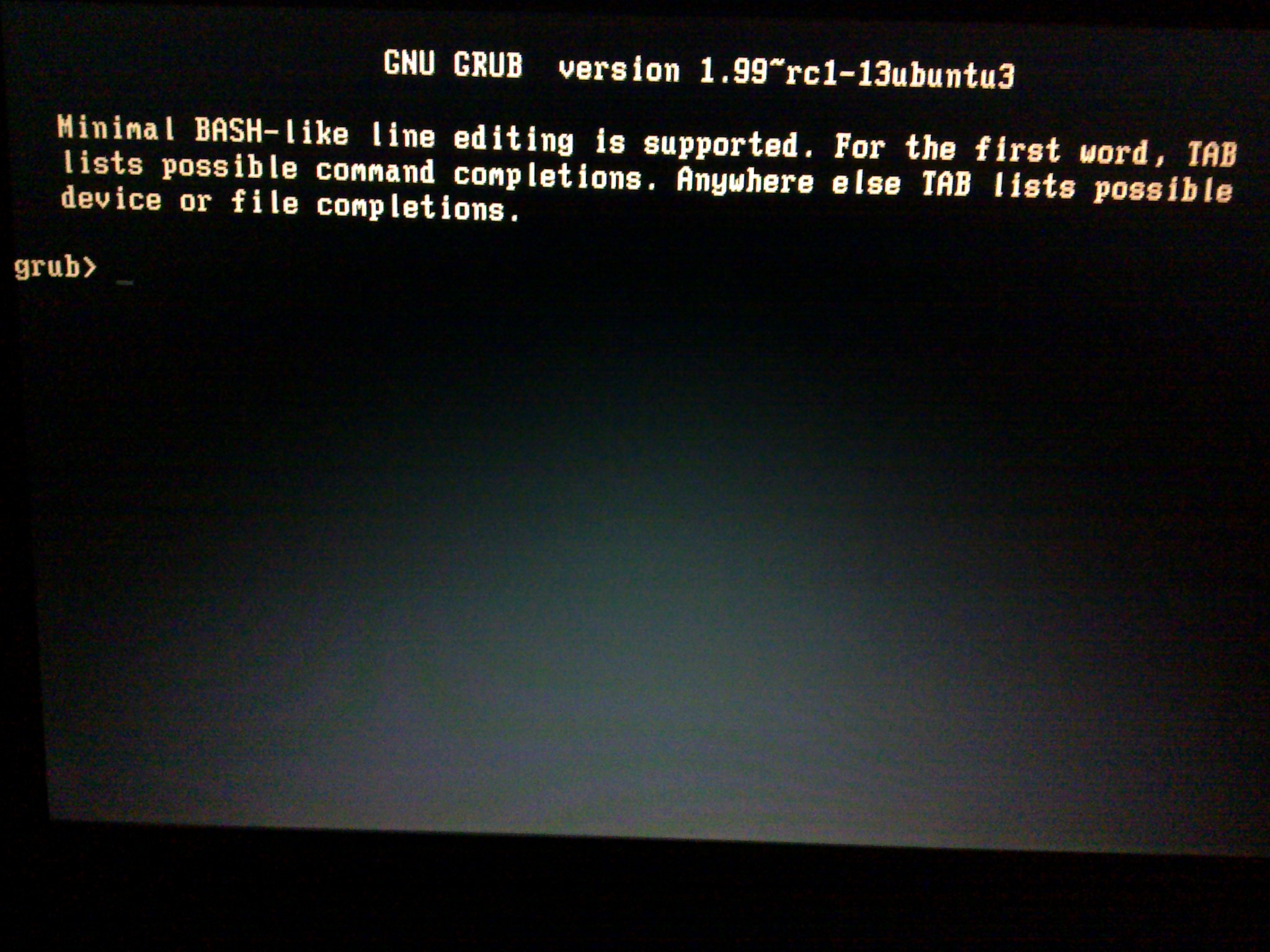

大家好,我在笔记本F盘上安装好了ubuntu 11.04,重启之后进入ubuntu 就到了grub 的界面,好像要输指令来引导ubuntu 系统,如附件图中所示:
请问应该输哪些指令?谢谢。

wubi安装?

是的,我用虚拟光驱加载 ubuntu-11.04-desktop-i386, 然后选的是 Install inside Windows.

grub>ls
grub>ls (hd0,x)/             #找出WUBI安装的盘,里面有ubuntu/这个目录,一个一个试,以下假设是(hd0,5)
grub>insmod ntfs
grub>set root=(hd0,5)    #这里(hd0,5)就是找到的ubuntu安装的分区,替换为你自己的
grub>ls $Boot                   #找到BOOT分区的UUID,下一步要用到
grub>search --no-floppy --fs-uuid --set <UUID>
grub>loopback loop0 /ubuntu/disks/root.disk   #将/ubuntu/disks/root.disk替换为你那里的路径,如果没设置什么特别的,就不用改
grub>set root=(loop0)
grub>linux /boot/vmlinuzxxxxxxxxx   (tab补全)  root=/dev/sda5 loop=/ubuntu/disks/root.disk ro quiet splash
grub>initrd /boot/initrd.imgxxxxxxxxxxxx(tab 补全)
gurb>boot
ENTER就可以启动了。进入系统后运行
#update-grub2

谢谢,我通过 ls (hd0,x)/ 这个指令发现安装了 Ubuntu 的硬盘分区不能被识别,然后把 Ubuntu 装到另一个可识别的分区就能正常启动系统了,也没有grub了,多谢! :em38
