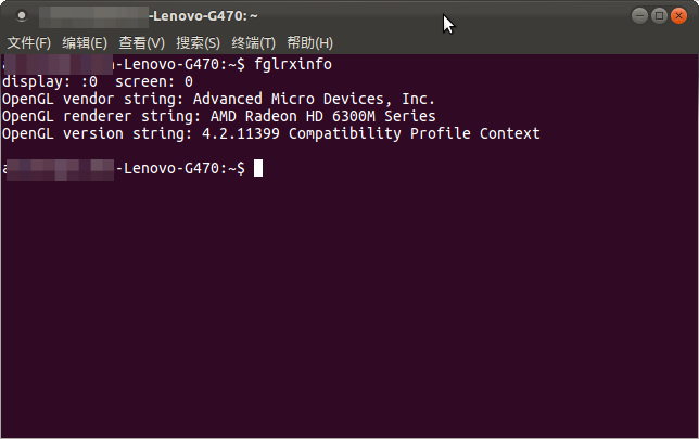

重启以后,命令行运行
fglrxinfo
终于可以看到显卡的名称了……激动啊,无比鸡动啊。

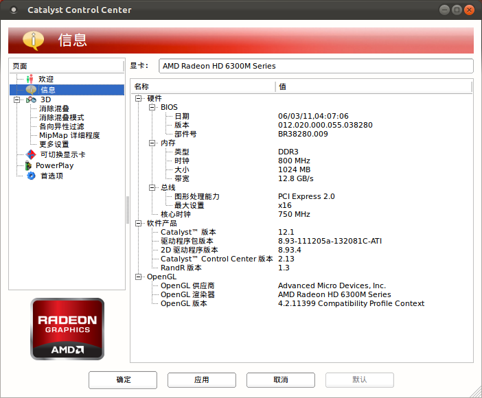

以后就是设置显卡神马的,自己研究去。。。。上两张PP,以作纪念(你至于吗你?)
