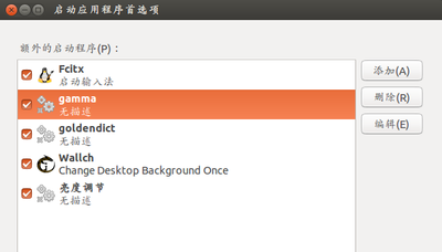

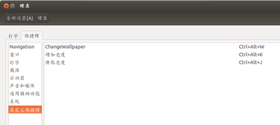

接着我们建立快捷键实现快捷键调节屏幕亮度:依次打开系统设置-键盘-快捷键-自定义快捷(如下图),这里设置为ctrl+alt+我非常喜欢的jk来调节
最后我们再将xlight加入开机自动启动,我们打开dash然后搜索启动(ps:话说我经常在dash里面无法输入中文,而且搜索英文startup搜不到...)
点添加
