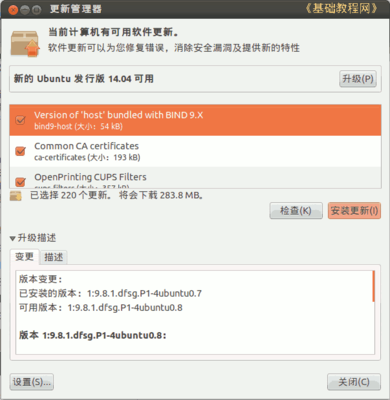

请教:为什么12.04点右上角齿轮-软件更新-检查,找不到14.04,而用 update-manager -d 出来的更新管理器,却可以找到,poloshiao 写了: 建議

是否必须要在命令行下面才能执行LTS发行版升级?

1. -d 參數 本來是用於 升級到 開發中 版本为什么12.04点右上角齿轮-软件更新-检查,找不到14.04,而用 update-manager -d 出来的更新管理器,却可以找到,
http://manpages.ubuntu.com/manpages/pre ... ger.8.html
-d, --devel-release
Check if upgrading to the latest devel release is possible
意思是 目前大家升級的版本是 the latest devel release
2. 沒有加 -d 參數
update-manager
需要等 14.04.1 發行以後 才會出現 有 14.04 可供更新的訊息
目的是 希望 一般使用者 到 14.04.1 才更新
3. 詳細參見
http://askubuntu.com/questions/125392/w ... o-the-next
http://askubuntu.com/questions/125825/u ... nt-release
http://askubuntu.com/questions/125612/u ... ew-release
