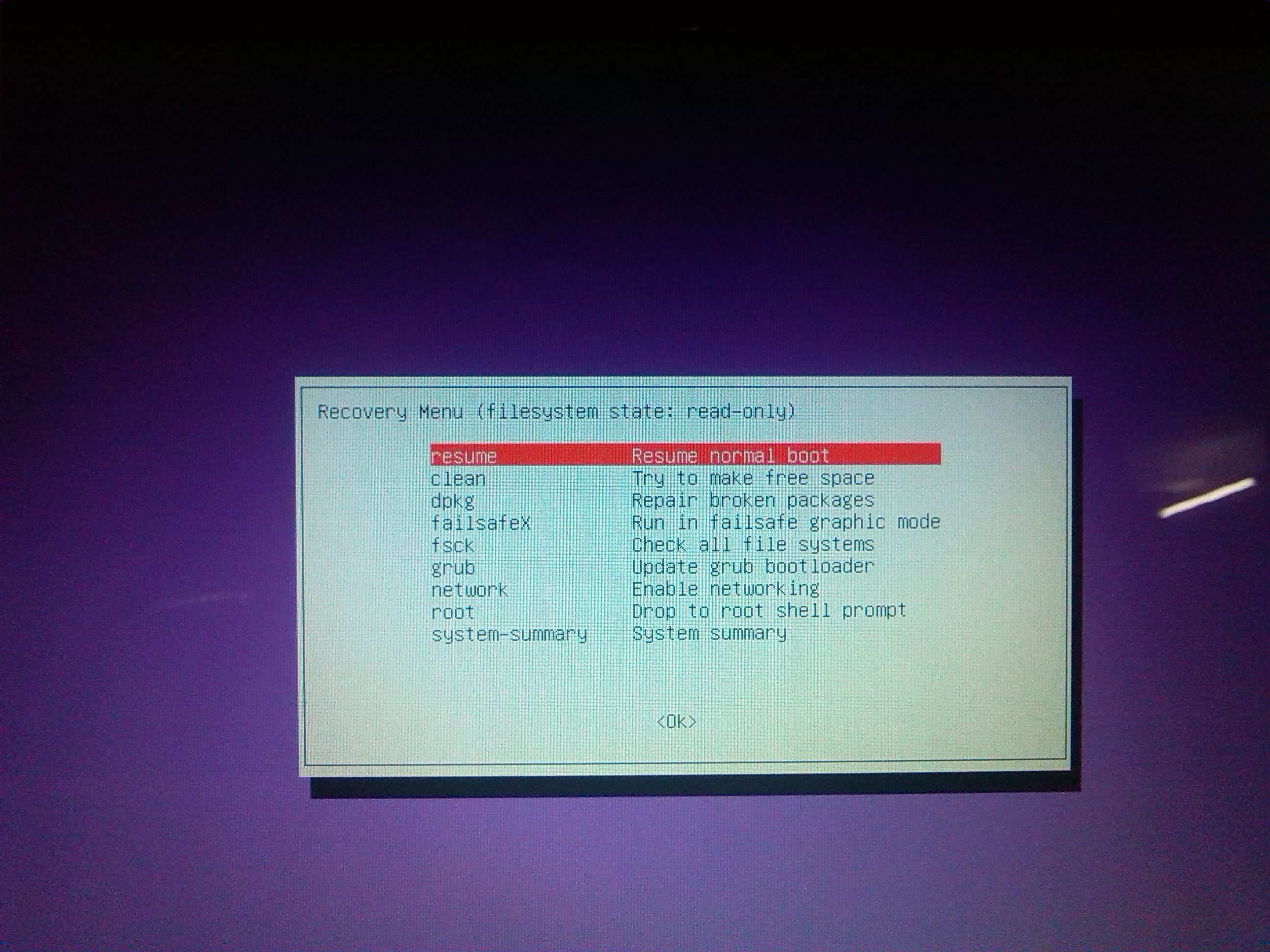

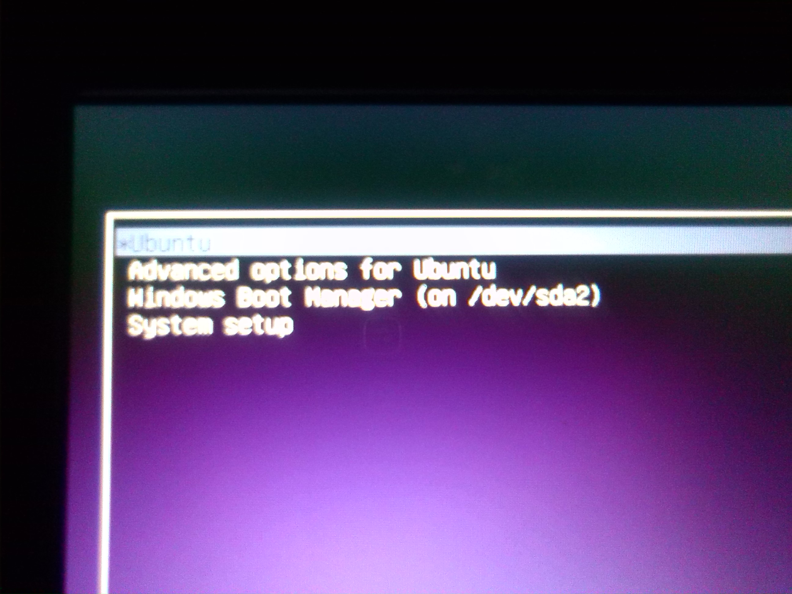

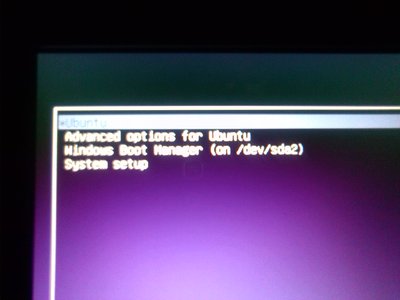

4.重启后,grub出现,选择windows,进去一切正常,选择ubuntu,又是黑屏,选择recover mode ,在recover menu 中选resume可以进入
问题1:如何从正常位置进ubuntu

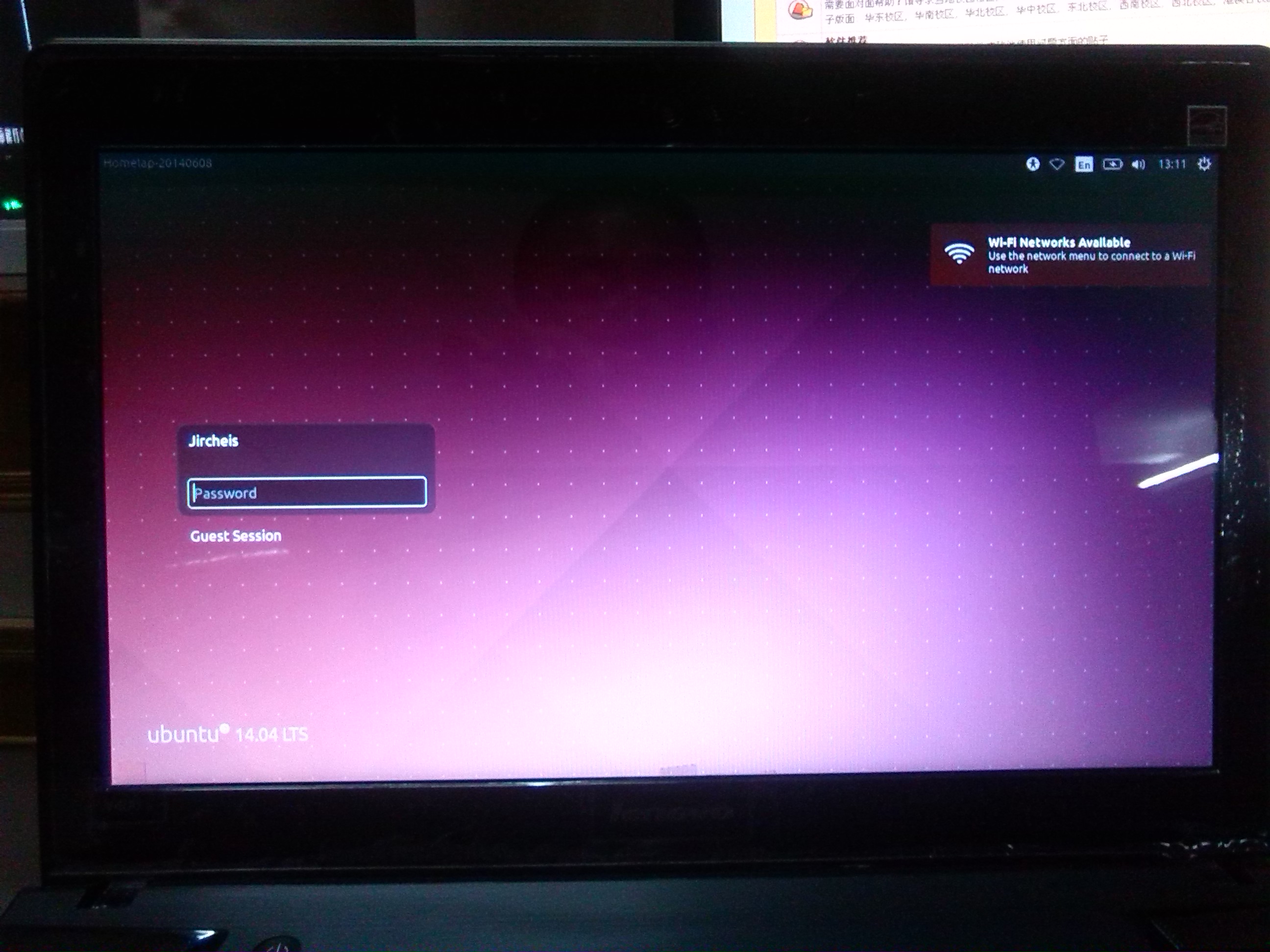

进入ubuntu后报了Xorg faild,同时安装过程中声音是正常的,用上述方式进入系统,声音消失。问题2:如何解决
