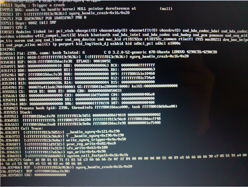

今天,小弟在ubuntu 12.04的系统上使用kdump 转储内核,结果在使内核崩溃后,捕获内核启动不起来,机器卡在那了,下面是小弟在系统上的配置与截图,希望各位仁兄帮忙分析指导一下,小弟先谢谢了。

然后 使用cat /sys/kernel/kexec_crash_loaded 值为1 ,表示捕获内核已经加载了,然后使用 echo "1" >/proc/sys/kernel/sysrq 启用sysrq。
最后使用echo c >/proc/sysrq-trigger 触发内核崩溃,结果内核卡死在那不动了,下面是内核卡在那时打印的panic,各位仁兄帮忙看一下上面的设置有什么问题吗,是不是哪设置不对,导致的捕获内核启动不起来呢?谢谢了!
