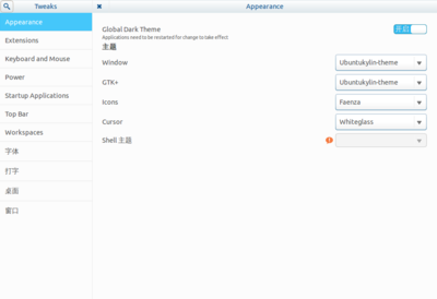

shell用户主题扩展未启用,关于gnome-shell-extensions安装问题
无 痕
帖子: 21
注册时间: 2009-10-24 17:49
帖子 无 痕 » 2015-03-12 19:50
按理说安装了gnome-shell-extensions就应该可以启用了,可惜先在新立德中搜索到的不满足依赖,我的gnome是3.12,它要求3.11以下。在这里https://git.gnome.org/browse/gnome-shell-extensions,找到了tar.xz的包,试着编译了一下(./configure,make, make install),但也不知是否成功。现在gnome-tweak-tool中依然有叹号提示用户主题扩展未启用。
自己是没招了,特来论坛请教。系统是14.04 ubuntu kylin。

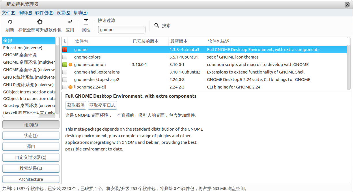

1. Ubuntu 14.4 提供 gnome 版本
http://packages.ubuntu.com/trusty/gnome
gnome (1:3.8+4ubuntu3)
2. Ubuntu 14.4 提供 gnome-shell-extensions 版本
http://packages.ubuntu.com/trusty/gnome ... extensions
gnome-shell-extensions (3.10.1-0ubuntu2)
3. 你說的 Gnome 版本 跟 Ubuntu 14.04 提供的版本 不符
容易有 相依套件 版本不相容 的情況
4. 如果可以增加 ppa 套件庫 可以解決這個相依套件 版本不相容 的情況
參閱
http://www.webupd8.org/2014/05/how-to-i ... buntu.html
How To Install GNOME 3.12 In Ubuntu GNOME 14.04 (Trusty Tahr)

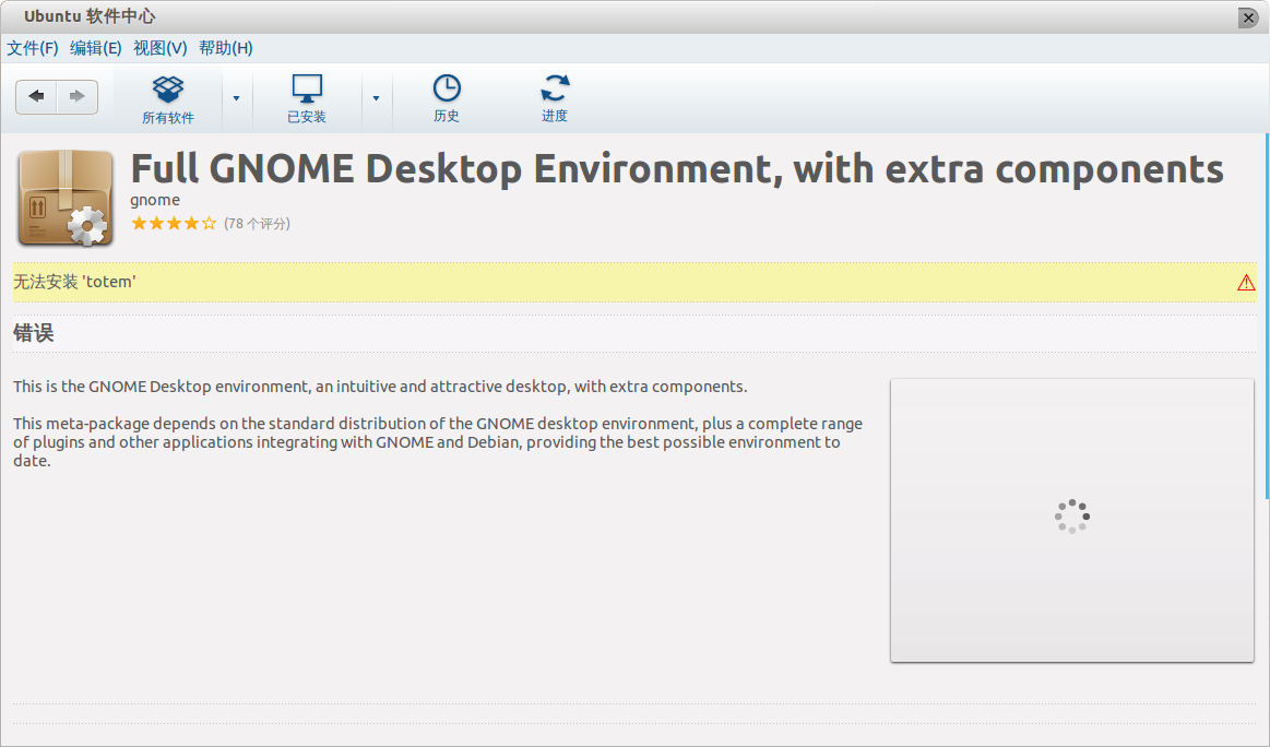

谢谢你的解答,不好意思之前是我弄错了,我的gnome-shell版本是3.12,在新立德里看gnome提供的版本和你给的一致,但是并未安装。我尝试新立德安装提示安装包已损坏,在你提供的网络下了deb包安装也提示错误。我明明在用gnome可为什么居然没有安装?这种情况该如何处理?是要重装gnome吗?
Ubuntu 14.04 套件庫 並沒有 3.12
你會在 新立德 看到 硬該是 你使用 sudo dpkg -i *.deb
指令安裝的
並未安裝是你安裝因為相依套件不滿足而失敗
使用 sudo dpkg -i *.deb 安裝
如果相依套件不滿足就不會安裝
並不會幫你安裝相依套件
使用 sudo apt-get install 安裝
會幫你安裝相依套件
當然有個條件 就是 相依套件 在 軟體來源裡 而且 版本相符
Gnome 有許多版本
sudo dpkg -l | grep gnome
頭兩個單字是 ii
就表示已經安裝
要不要重新安裝 要先分清楚 你需要什麼版本的功能 該版本已經安裝了沒

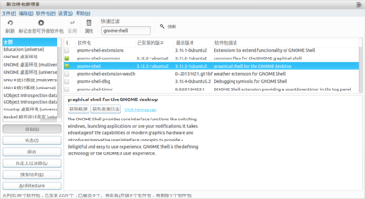

如果我gnome3正确安装,在新立德里gnome,gnome-shell,gnome-shell-extensions应该是显示全部正常安装对吗?
我对这个依赖理不太清,准备重装,就在新立德里删除了gnome-shell,重启后机子也已经不是gnome的环境界面。新立德里又试了一次仍然不能安装gnome。这种情况下还能使用ppa安装吗?

在新立德里
左下方 選擇 源自
左上方 可以出現 各種套件庫 包含 ppa / main / universe / ... / Local 等等
選擇一個套件庫
右側 就可以出現來自該套件庫的所有可以安裝的套件
重新載入 相當於 sudo apt-get update
可以更新所有可以安裝的套件為最新版本
第一欄位的方框 顯示該套件在你的系統的安裝情況
詳細參閱
https://help.ubuntu.com/community/SynapticHowto
