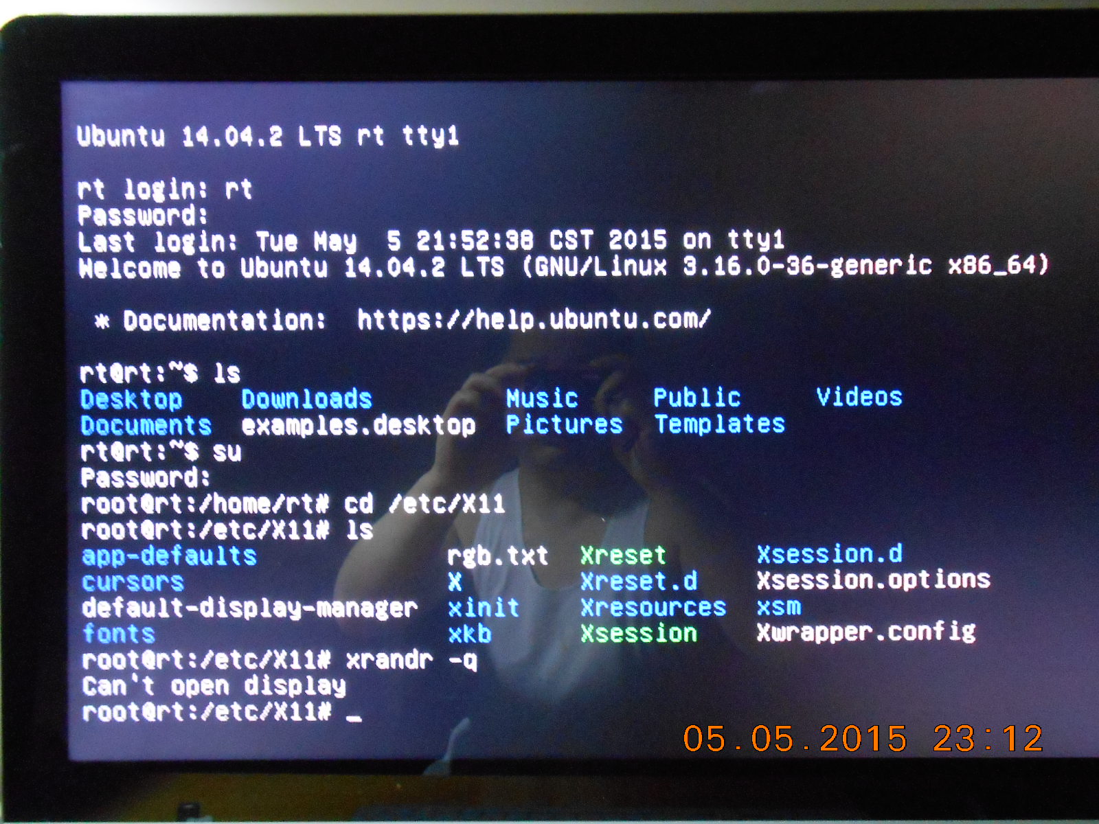

哎!我就让你看一下有没有xx-nvidia.conf这么个文件,有的话用mv移走,没让你移动其他文件啊!你全移走了当然就全黑屏了,只能从头装系统吧。装好系统在命令行:
回复:我已发现错了,我已把这些文件重新复制到原来14.04.2系统的相应目录里了,现在机器又恢复到之黑屏,但能进CTRL+ALT+F1的状态了。还好,虚惊一场,不然就真得要重做系统了。
- 帖子: 166
- 注册时间: 2015-01-07 16:41
- 系统: ubuntu 14.04
Re: gtx970驱动安装

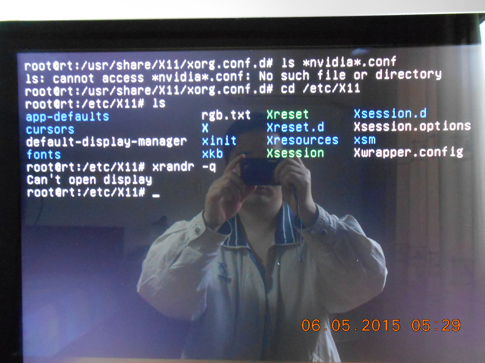

我执行了xrandr -q,显示无法打开Display?请看图1。我也睡觉去了,谢谢各位的指点:)

各位早,由于昨晚的一些误操作,所以今天早上起来把14.04.2重装了一遍。http://paste.ubuntu.com/10992247/ 这是我全部安装好后查出的结果。
ls *nvidia*.conf命令后没有找到相关的文件。
$lsmod |grep nvidia $nvidia-smi $cat /proc/driver/nvidia/version 这三个命令也运行了,跟昨晚的结果一致。
然后就是执行 xrandr -q,得到下图1的结果,看来出问题了。另外,今天家中有客人来,到时候可能不能在电脑前,如果各位有什么解决方案,直接回复就行,我尽量抽出时间来看。先谢谢各位了。

Re: gtx970驱动安装
运行xrandr -q,显示:Can't open display。有知道怎么解决这个问题么?

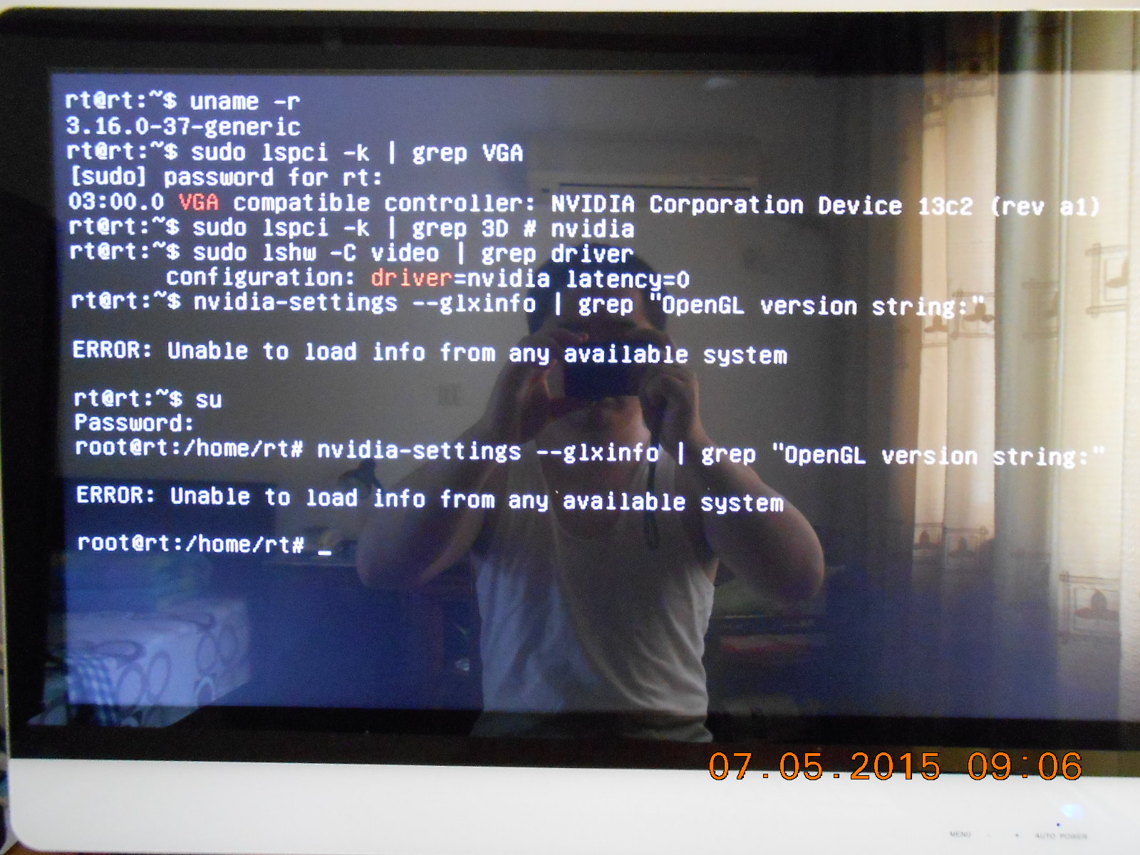

回复1-4:请看下图,在最后一个命令时出问题。我不清楚这个提示代表什么?

- 帖子: 18279
- 注册时间: 2009-08-04 16:33
Re: gtx970驱动安装
1. nvidia-settings --glxinfo | grep "OpenGL version string:"回复1-4:请看下图,在最后一个命令时出问题。我不清楚这个提示代表什么?
失敗
表示 nvidia-settings 打不開某些檔案
可能原因之一
你安裝好 閉源驅動以後 設定/啟用 程序 還沒完成
1-1. 參見
https://help.ubuntu.com/community/Binar ... e_Settings
gksudo nvidia-settings
第一次使用 gksudo
要先安裝 gksu 套件
1-2. 設定好以後 重新開機
3. 在 Ubuntu 新手 避免su
使用 su 指令 切換成 root
或者 使用 root 登入
3-1. 需要 root 權限時
3-1-1. sudo + 文字指令
例如
sudo apt-get ...
3-1-2. gksudo + 圖形指令
例如
gksudo gedit ...
gedit, nvidia-settings 都是 圖形指令
4. 如果無效 可能還有其它原因
可能原因見第 1 點而当然我把349的驱动装好后就无法显示了呢?
也有可能有其它原因

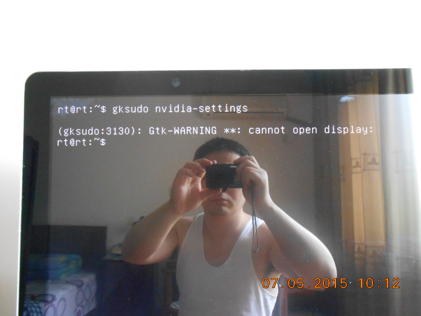

- 帖子: 166
- 系统: ubuntu 14.04
Re: gtx970驱动安装
1. nvidia-settings --glxinfo | grep "OpenGL version string:"poloshiao 写了:回复1-4:请看下图,在最后一个命令时出问题。我不清楚这个提示代表什么?
失敗
可能原因之一
1-1. 參見
第一次使用 gksudo
要先安裝 gksu 套件
1-2. 設定好以後 重新開機

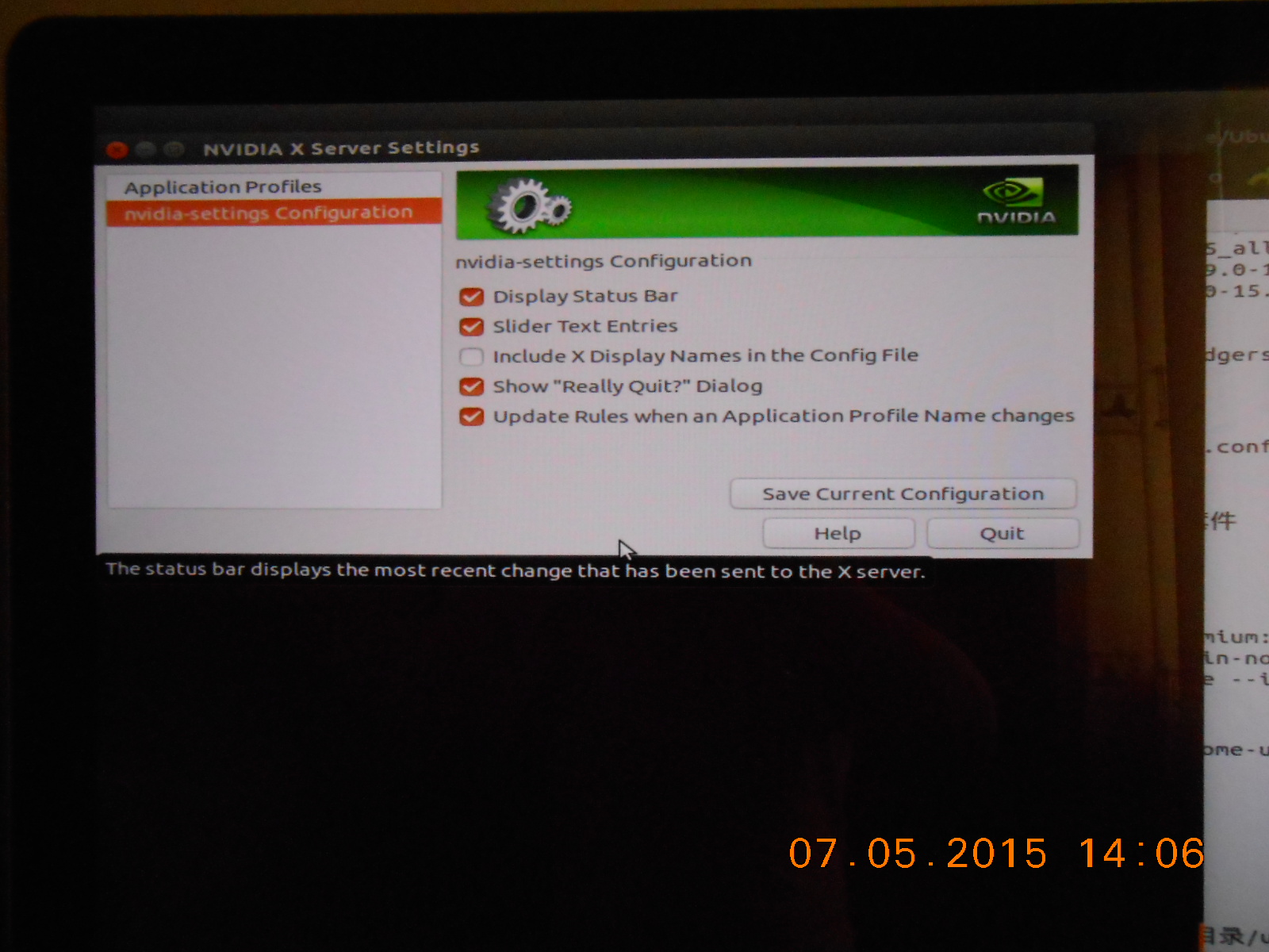

根据你的指点,运行了gksudo nvidia-settings,显示如下图。又出现cannot open display
关于主板,显卡,显示器是否支持EDID,显示器我已问过,对方说有,但其中的信息可能不会写全,最基本的会写上去。主板,显卡要等对方回我电话,目前还不知道。
我在WIN下查了屏幕分辨率,其中的显示器显示的内容是:通用非即插即用监视器。
- 帖子: 18279
Re: gtx970驱动安装
1. 可能是 曾經啟動/登入圖形界面 發生崩壞 的後遺症运行了gksudo nvidia-settings,显示如下图。又出现cannot open display
2. 這個案例 跟你的錯誤訊息一樣
http://askubuntu.com/questions/416881/h ... fter-crash
After resetting the X11 config file, rebooting, and running gksudo nvidia-settings, I get an error
(gksudo:1993): Gtk-WARNING **: cannot open display:
2-1. 解決方案 參閱
http://askubuntu.com/a/416959/198920
2-1-1. 移除 nvidia-349 / 重新開機 / 重新安裝 nvidia
2-1-2. jockey-text -l 這個指令
在 Ubuntu 14.04 已經不見了
改為
ubuntu-drivers
可以使用參數
ubuntu-drivers list
ubuntu-drivers autoinstall # 自動幫你安裝合適的驅動
ubuntu-drivers debug
ubuntu-drivers devices
2-1-2-1. 你看到的 額外驅動程式 標籤畫面
是 ubuntu-drivers 的圖形前端
意思是 實際執行的程式 就是 ubuntu-drivers
2-1-2-2. 如果有權限不足問題 前面加 sudo
2-1-3. gksudo nvidia-xconfig
2-1-4. gksudo nvidia-settings
3. 重新開機

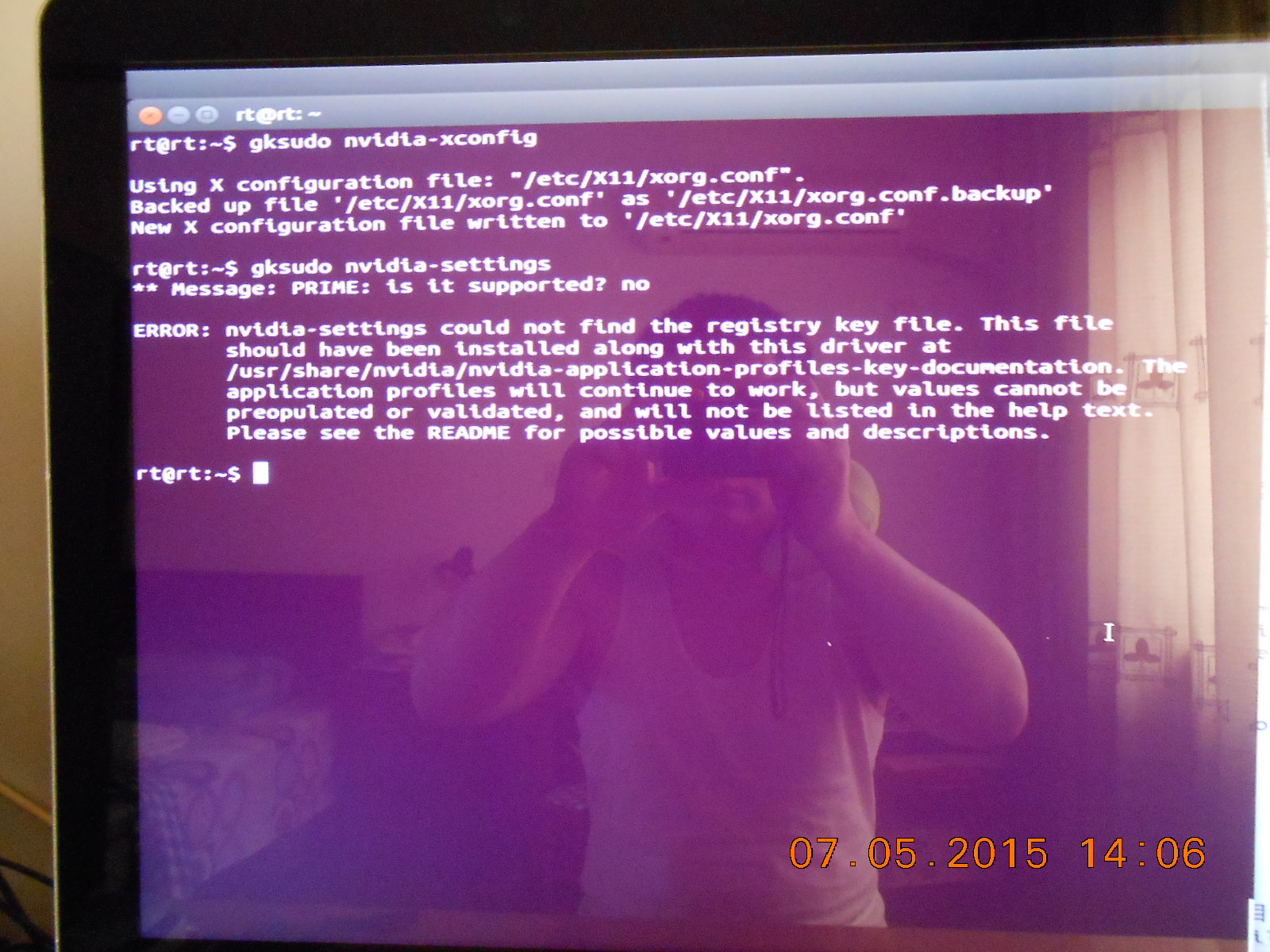

- 帖子: 166
- 系统: ubuntu 14.04
Re: gtx970驱动安装
我重新安装14.04.2和349驱动后,在重启之前运行了 gksudo nvidia-xconfig和gksudo nvidia-settings这两个命令。结果如下图。然后重启,问题依旧。
- 帖子: 18279
Re: gtx970驱动安装
請直接複製貼上來
方便回文時引用
2. 沒有把 gksudo nvidia-settings 全部顯示出來在重启之前运行了 gksudo nvidia-xconfig和gksudo nvidia-settings这两个命令。结果如下图。
3. 具體原因 等你把 終端機 ERROR 文字訊息 複製貼上來
再研判看看

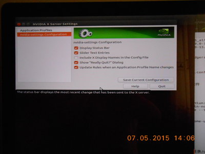

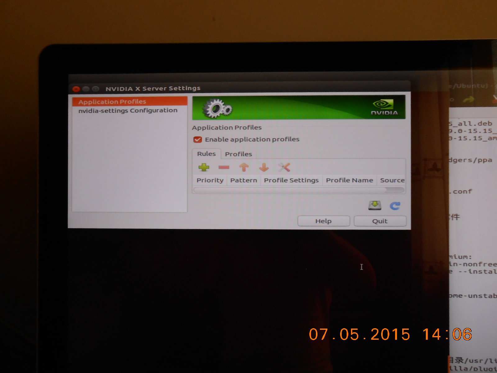

- 帖子: 166
- 系统: ubuntu 14.04
Re: gtx970驱动安装
回复:我在163楼的贴出来的三张图中,前两张是运行gksudo nvidia-settings后弹出来的,图中只有两个选项,而且两个选项的内容都是空的,我点击看过。两张图就是点击它们的结果。第三张图是关闭这个窗口后显示的Error内容。当时忘了copy到gedit中了,还忘谅解。
