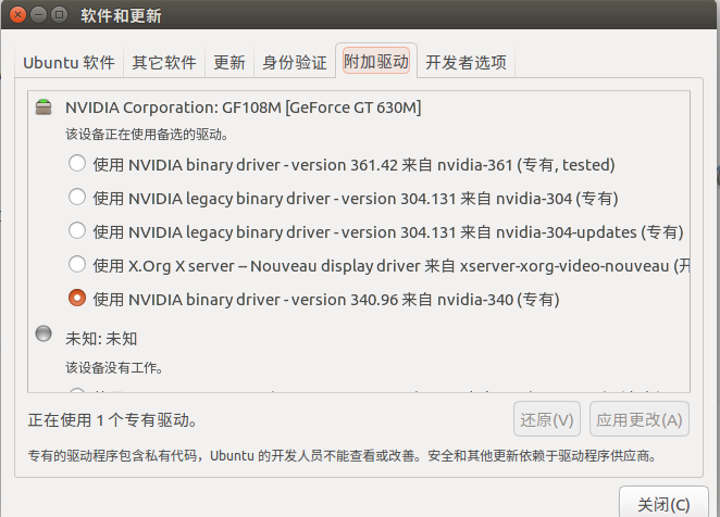

帖子 neptune2016 » 2016-04-30 18:51
4. 建議
從 Ubuntu 16.04 套件庫 安裝 閉源驅動套件 nvidia-340
方法 參閱
https://help.ubuntu.com/community/Binar ... wto/Nvidia
4-1. 補充
4-1-1. http://packages.ubuntu.com/xenial/nvidia-340
Package: nvidia-340 (340.96-0ubuntu3) [restricted]
Ubuntu 16.04 套件庫 提供的 閉源驅動套件 nvidia-340 目前版本是 340.96-0ubuntu3
4-1-2. http://www.nvidia.com/Download/driverRe ... 5165/en-us
Linux x64 (AMD64/EM64T) Display Driver
Version: 340.96
Supported products
GeForce 700M Series (Notebooks):
GeForce 710M
GeForce 710M 在 340.96 支援名單內[/quote]
您好!按您的指引看了“https://help.ubuntu.com/community/Binar ... wto/Nvidia”,但是我打开“软件和更新--附加驱动”,并没有像上述网址中所述有提示,目前我附加驱动中的情况如下图所示,那么,是否说明本机已经成功安装了N340.96?另外,1、如何查看当前正在使用的是集成显卡还是独立显卡?2、如果成功安装N340.96,系统会根据使用情况自行选择显卡,是吧?
非常感谢您的帮助!
poloshiao
帖子: 18279
注册时间: 2009-08-04 16:33
Re: 关于双显卡-NVIDIA GeForce GT 710M
#19
帖子 poloshiao » 2016-04-30 20:03
把下面指令 複製 貼進終端機 執行
1. sudo lshw -numeric -class video
2. nvidia-settings --glxinfo | grep "OpenGL version string"
把結果直接 選取/複製 貼上來

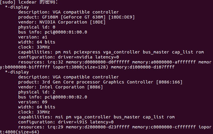

帖子 neptune2016 » 2016-04-30 20:23
把下面指令 複製 貼進終端機 執行
把結果直接 選取/複製 貼上來[/quote]
首先,感谢您的热心回复!
执行上述命令的结果分别如下:
1、
2、
poloshiao
帖子: 18279
#21
帖子 poloshiao » 2016-04-30 21:13
把結果直接 選取/複製 貼上來
不要擷圖 直接 選取/複製 貼上來
方便回文直接引用
讓你容易閱讀
neptune2016
帖子: 7
注册时间: 2016-04-25 13:03
系统: win7,win8.1+u16.04
#22
帖子 neptune2016 » 2016-04-30 21:19
poloshiao 写了:
把結果直接 選取/複製 貼上來
不要擷圖 直接 選取/複製 貼上來
方便回文直接引用
讓你容易閱讀
1、*-display
product: GF108M [GeForce GT 630M] [10DE:DE9]
vendor: NVIDIA Corporation [10DE]
physical id: 0
bus info: pci@0000:01:00.0
version: a1
width: 64 bits
clock: 33MHz
capabilities: pm msi pciexpress vga_controller bus_master cap_list rom
configuration: driver=nvidia latency=0
resources: irq:32 memory:d0000000-d0ffffff memory:a0000000-afffffff memory:b0000000-b1ffffff ioport:3000(size=128) memory:d1000000-d107ffff
*-display
product: 3rd Gen Core processor Graphics Controller [8086:166]
vendor: Intel Corporation [8086]
physical id: 2
bus info: pci@0000:00:02.0
version: 09
width: 64 bits
clock: 33MHz
capabilities: msi pm vga_controller bus_master cap_list rom
configuration: driver=i915 latency=0
resources: irq:29 memory:d2000000-d23fffff memory:c0000000-cfffffff ioport:4000(size=64)
2、OpenGL version string: 4.4.0 NVIDIA 340.96
poloshiao
帖子: 18279
#23
帖子 poloshiao » 2016-04-30 22:08
目前
作用中的驅動 NVIDIA 340.96
作用中的 OpenGL 版本 :4.4.0
