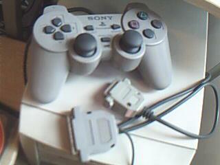

并口的游戏手柄没有XP驱动,网上也找不到驱动了,高手们能帮我一下下吗?
我有一个仿SONY的并口playstation手柄,(不是用转接头,是直接连并口的那种),买的时候有一个win98的驱动,那时候还没有XP,好久没用了,现在怎么也装不上了,试了N种驱动都无果而终,请高手们支个招。

如果问的是XP的驱动,你去网上搜PSXPAD,就应该找到了。zzm815 写了:我有一个仿SONY的并口playstation手柄,(不是用转接头,是直接连并口的那种),买的时候有一个win98的驱动,那时候还没有XP,好久没用了,现在怎么也装不上了,试了N种驱动都无果而终,请高手们支个招。
如果问的是LINUX下的,我也没搞定,帮不了你。
