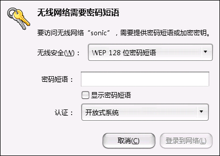

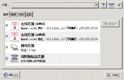

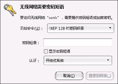

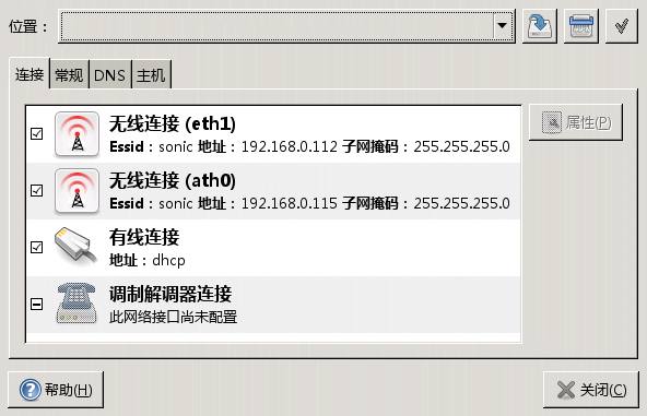

这是我的network-manager设置,帮我看看到底是哪里不对
