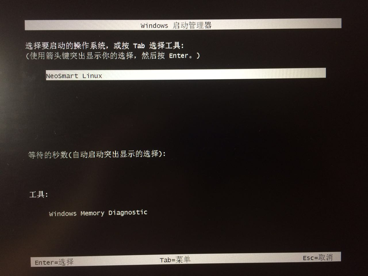

如图,开机进入windows启动管理器,其中只有Neosmart Linux(之前在win10中用EasyBCD修复得到的Ubuntu)

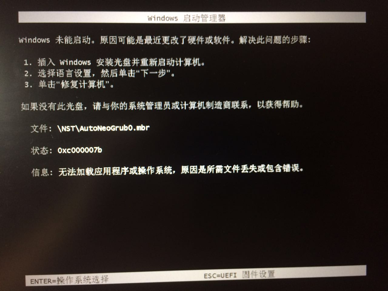

如果直接回车则会得到下图:

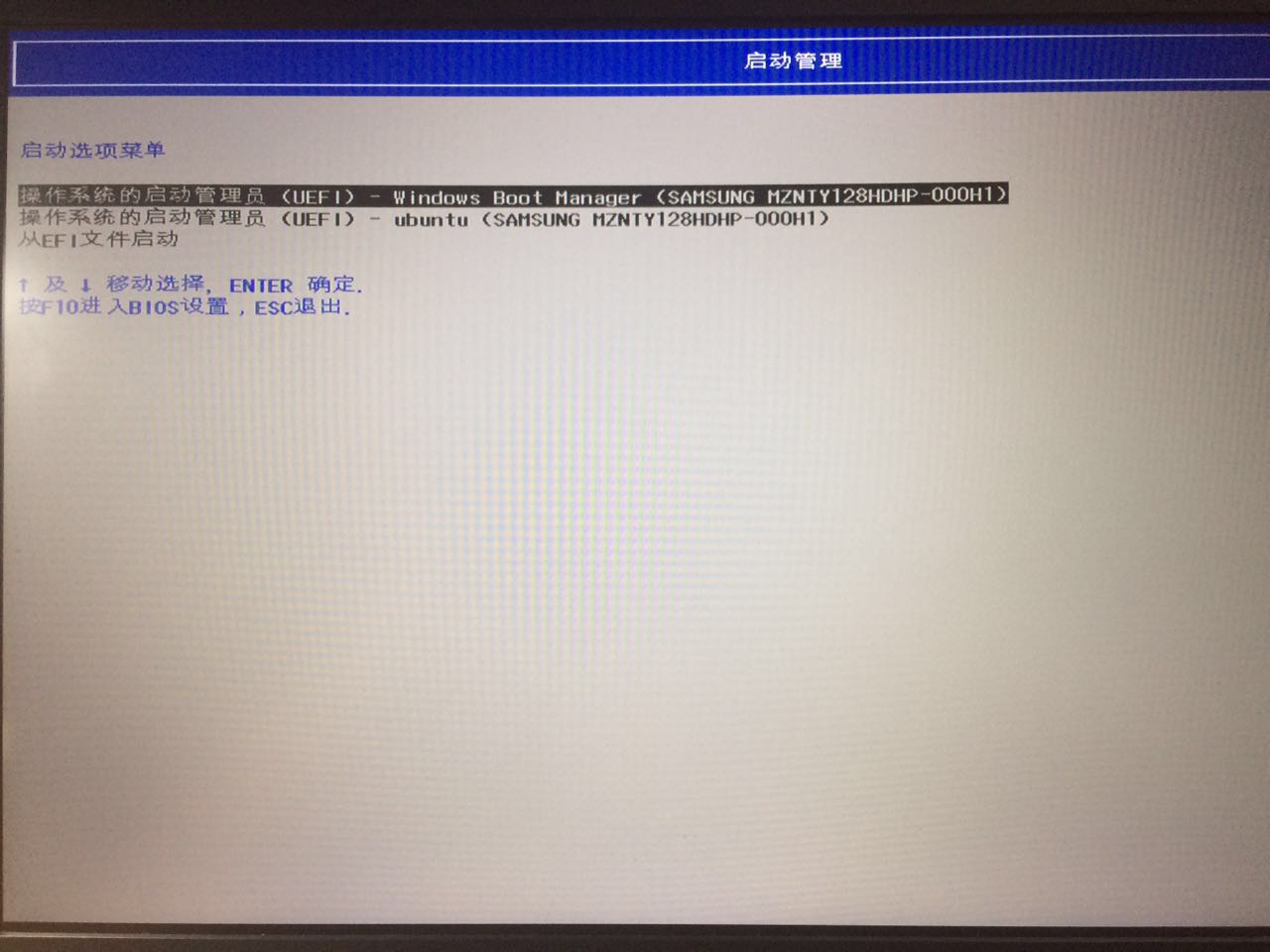

如果按Esc退出则会进入下图界面:
1066964737.jpg [ 90.98 KiB | 被浏览 648 次 ]

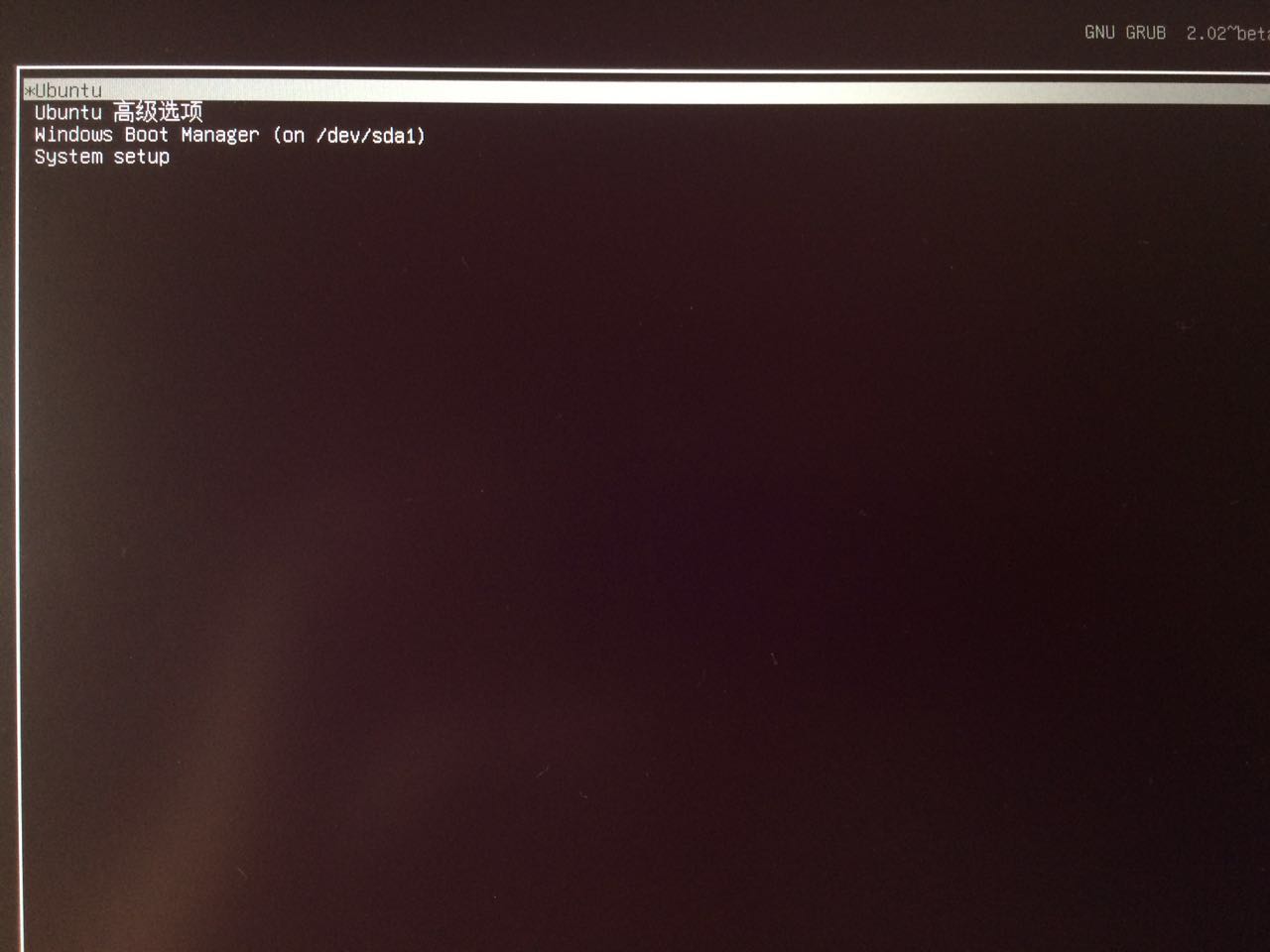

选择Wendows Boot Manager则回到启动管理器页面,选择第二项Ubuntu则进入到Ubuntu启动界面,然后可正常进入Ubuntu:
659205573.jpg [ 61.76 KiB | 被浏览 648 次 ]
尝试了输入“sudo update-grub”,重启后仍然没有变化。。。。。。

安装双操作系统应该先装WIN10,再装UBUNTU,从启动界面看来,你的系统被破坏的是WINDOWS的引导
你选择的安装方法可能有误。
你下载一个ubuntu我镜像,用工具写入U盘,然后用U盘引导安装,很简单的。
需要注意的地方:
你目前系统的情况可能要重新对硬盘进行分区,在分区的时候,有一个重写引导扇区。重写之后先重启电脑,然后再安装WIN10,安装完成之后再安装UBUNTU,并在分区那里选种最下面的那一项。
你的引导扇区没有做好,重新装一次吧,

确实是从win10下用U盘安装的Ubuntu。。。。不知道怎么就破坏了windows引导。。。
