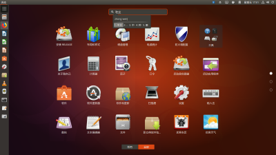

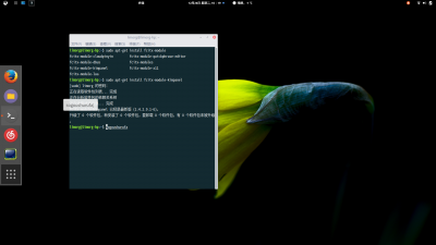

试了一下,删除fcitx-ui-qimpanel后会变成图中的样子。
我现在是对linux社区这种所谓的项目开发不抱任何信心了。一个最基础的底层输入法,发展了十几年,还是处于“基本可用”的状态,世界上没有比这效率更低的事业了。

funicorn 写了:试了一下,删除fcitx-ui-qimpanel后会变成图中的样子。我现在是对linux社区这种所谓的项目开发不抱任何信心了。一个最基础的底层输入法,发展了十几年,还是处于“基本可用”的状态,世界上没有比这效率更低的事业了。不商业化的专业化就是狗屁。希望Linux学习谷歌,保留核心代码开源,早日将开发平台商业化。
看楼主的样子,可能仅仅删除了fcitx-ui-qimpanel和fcitx-ui-classic这些输入法面板,而没有安装Input Method Panel扩展插件。这仅仅是猜测,我不清楚是否楼主的系统环境存在问题,但是在我这里经过测试完全没有问题。本人使用的Ubuntu Bionic Beaver (daily-live),GNOME Shell 3.26.2,fcitx 4.2.9.4,Input Method Panel 3.22 38,截图如下:
