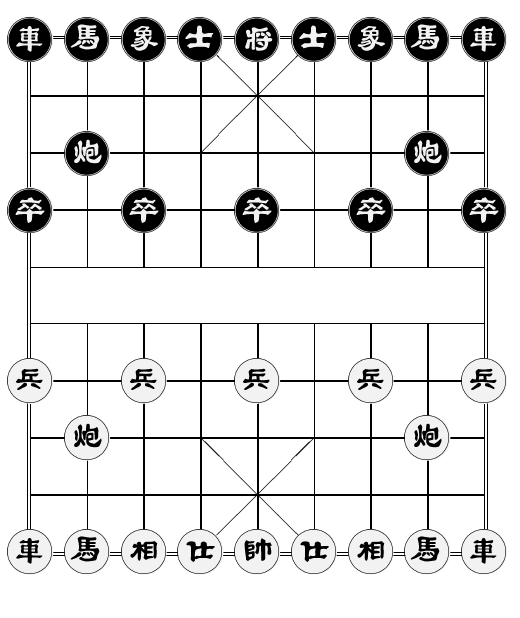

宏包1. cchess
缺点:棋子汉字图片稍微有点丑。
其它说明:大写字母代表黑方,小写字母代表红方。另外,仕/士是用字母 g (红仕)/G (黑士)来表示的。

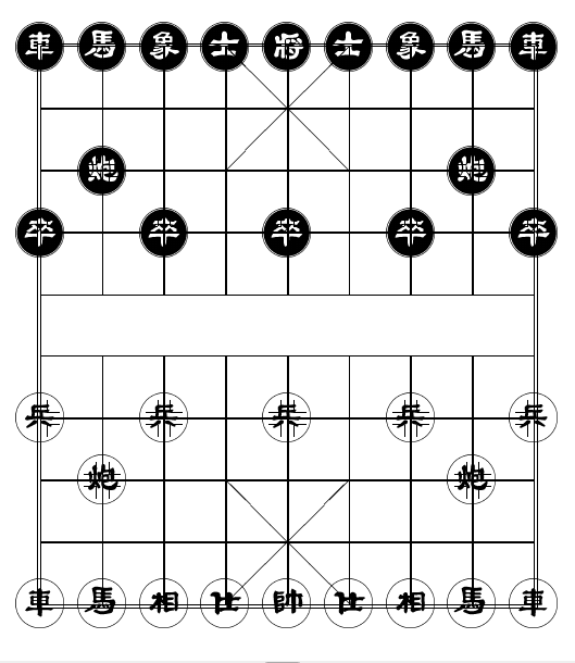

* 重要提示:
1. 不要运行命令 pdflatex test1.tex
这样生成的图片,棋子是透明的,底下能看到棋盘十字格线,看起来会眼花。见附图。
2. 如果编译 tex 到 pdf 时, 提示 grep cchess46.log 失败之类的提示,是因为上面的 .mf
和 .tmf 字体文件没有放到对应的目录下。请按上面的方法,确认文件是否已经放在对应的目录下。

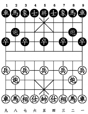

效果图:

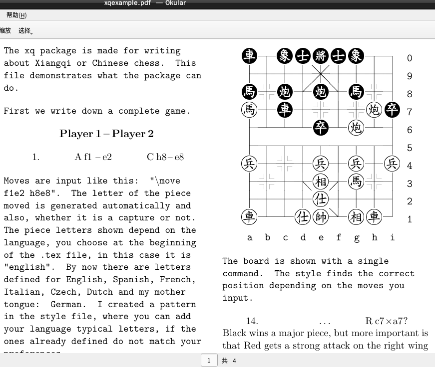

xqexample.tex 是示例文件,xqexample.pdf 是编译好的 PDF 文件。效果见附图。

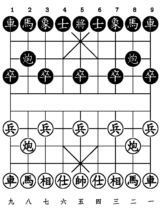

修改了 宏包 xq.sty , 显示的棋盘更适用中国象棋棋图的风格。
附图
xq 大棋盘风格, 显示效果好
xq 大棋盘风格, 显示效果好
xq 小棋盘风格。底部红方棋路编号 九到一 的位置有点偏右,待优化
