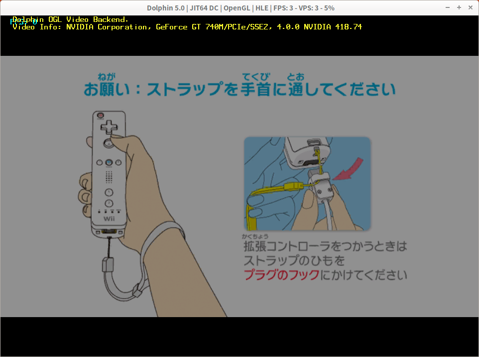

使用root权限运行 ./use-nvidia.sh可以切换N卡运行,可以看到dolphin使用N卡运行:

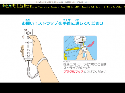

使用用root权限运行 ./use-intel.sh切换intel显卡,可以看到dolphin使用集成显卡运行:
