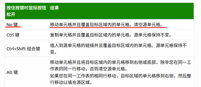

在MS office中,移动单元格只需鼠标左键单击单元格,出现“十字花图形”后,拖拉单元格到目的地释放鼠标即可。
但是在liber office中,同样的鼠标动作,却没有“十字花图形”,故无法移动单元格内容,到目的地。每次都是“剪切”,再
“粘贴”。
今天在liber office的帮助里,搜“移动单元格”,说明见下图。
我的问题是:“No 键”是什么键? :Hehe

双击或三击单元格,即可选中该单元格的全部内容(鼠标变为 I 形状),
然后先按着鼠标(这很重要!),再按着 Shift 键,就能拖动到目的地释放(原单元格被清空,等同于剪切粘贴)。
如果不按任何附加键,或者按着 Ctrl、Alt、Super(Wondows)等键拖动,则是复制单元格的内容(原单元格仍保留有,不变)。

我的问题是:“No 键”是什么键?
“No 键” 表示什么都不按。
一般没用过 LibreOffice 的人都自认为是专家,拿来就乱搞乱搞的。下面是有关 Calc 一些最基本的操作,借这个机会唠叨一下。
“十字花图形” 只是针对单元格(单数或复数)“直接邻近”(往下或往右)的单元格(单数或复数)做复制。复制的结果可以是智慧型(释放滑鼠时按 “No” 键)或非智慧型(“Ctrl” 键)。MS office 也是这样的。
要用拖拉的方式复制单元格的内容到非直接邻近目的地,“源”必须是“复数”的单元格("cells")。释放滑鼠时按 No 键,表示“剪切”。要保持源内容(“复制”),则在释放滑鼠时按着 control 键。加按 Alt 键则会把目的地原来的单元格(单数或复数)往右或往下移动*。
如果只是针对某单数单元格的内容,则可以先用滑鼠点两下(“选择”),再按着滑鼠拖拉到目的地。不过这就是一般的“剪切(shift 键)/复制(No 键)”,再“粘贴(释放滑鼠)”,不能算是 LibreOffice 功能的一部分。
* 以前如果在 No/Ctrl/Alt 键外加按 "shift" 键,则目的地的单元格成为源的 link,内容会随源改变。但可能太多人搞不清楚造成严重后果,LibreOffice 7.1 里已把这个功能关闭了。
