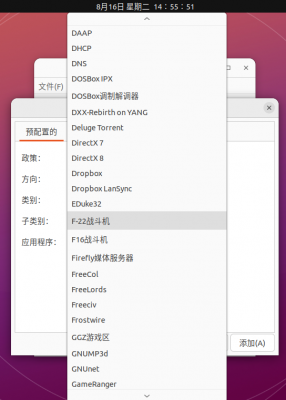

Re: 请教:ufw默认为“家庭”、“关闭”状态,这样对使用者的网络安全有什么影响吗?
版主有空的话,可以给我解说一下图中列表中的“F16”、“F22”是咋回事吗,我感觉是不是维护者们的玩笑啊。
你为什么不自己到/etc/gufw/app_profiles/去看看对应的配置文件的内容呢?
