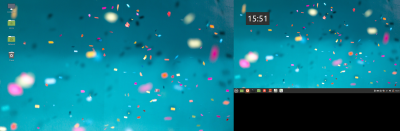

老笔计本lenovo ideapad y485安装了基于ubuntu的linux mint20.03系统,通过vga接口连到台式机显示屏上。系统启动后,笔计本身的屏幕不亮了,外接屏上只有mint的桌面,没有图标,也没有启动栏、菜单栏、只有一个桌面的背景图。想设置显示参数,也没有地方设置。(ctlr+alt+t)仅能打开一个终端显示在屏幕上。网上百度这方面的资料很少,请指点下到哪里找手册呀? 多谢!

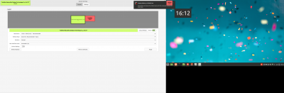

多谢,linux mint使用cinnamon桌面,按版主的指点,cinnamon-settings命令可以调出系统设置面版,找到display设置。这个好像有两个输出界面,我按下prtsc键拍下如图所示的图片

多谢版主的指点,不知道为何有两个界面,好像一个是外接屏幕的,一个是笔计本本身屏的,难道与笔计本同时有集成显卡与独立显卡有关,还在摸索中 :Haha
