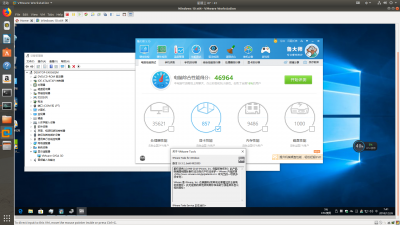

安装了vmware tools,可是是显卡跑分这么低?

双系统,回到win10打开这个虚拟机,重新安装vmtools,重新跑分,完全不一样啊!竟然跑到2万多分,达到实体机显卡性能的百分之五十左右了,难道Linux系统就是真的这么差啊!然后我有重新启动回到Ubuntu,打开虚拟机还是那个虚拟文件,跑分又不行了,感觉就是没有开启3d性能,打开的时候也有提示,3d性能没有开启来!也不知道什么原因,难道是显卡驱动闭源和开源的区别吗?

vmware默认会选择性地在某些显卡驱动上禁用3d加速功能,你可以强制启用。方法是编辑~/.vmware/preferences,确保里面要有这么一行
mks.gl.allowBlacklistedDrivers = "TRUE"
或者你加到你虚拟机配置文件.vmx里也行,但只会对那一个虚拟机生效。
另外如果你用的是N卡,开源驱动对比闭源驱动性能上确实差距挺大的,你可以安装闭源驱动试试。
最后,两个系统的3d接口是不一样的,一个是directx,一个是opengl,所以中间有个翻译过程,又会损失一些性能

谢谢版主,问题解决了!版主威武! :Haha
