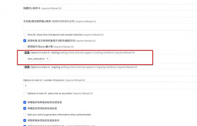

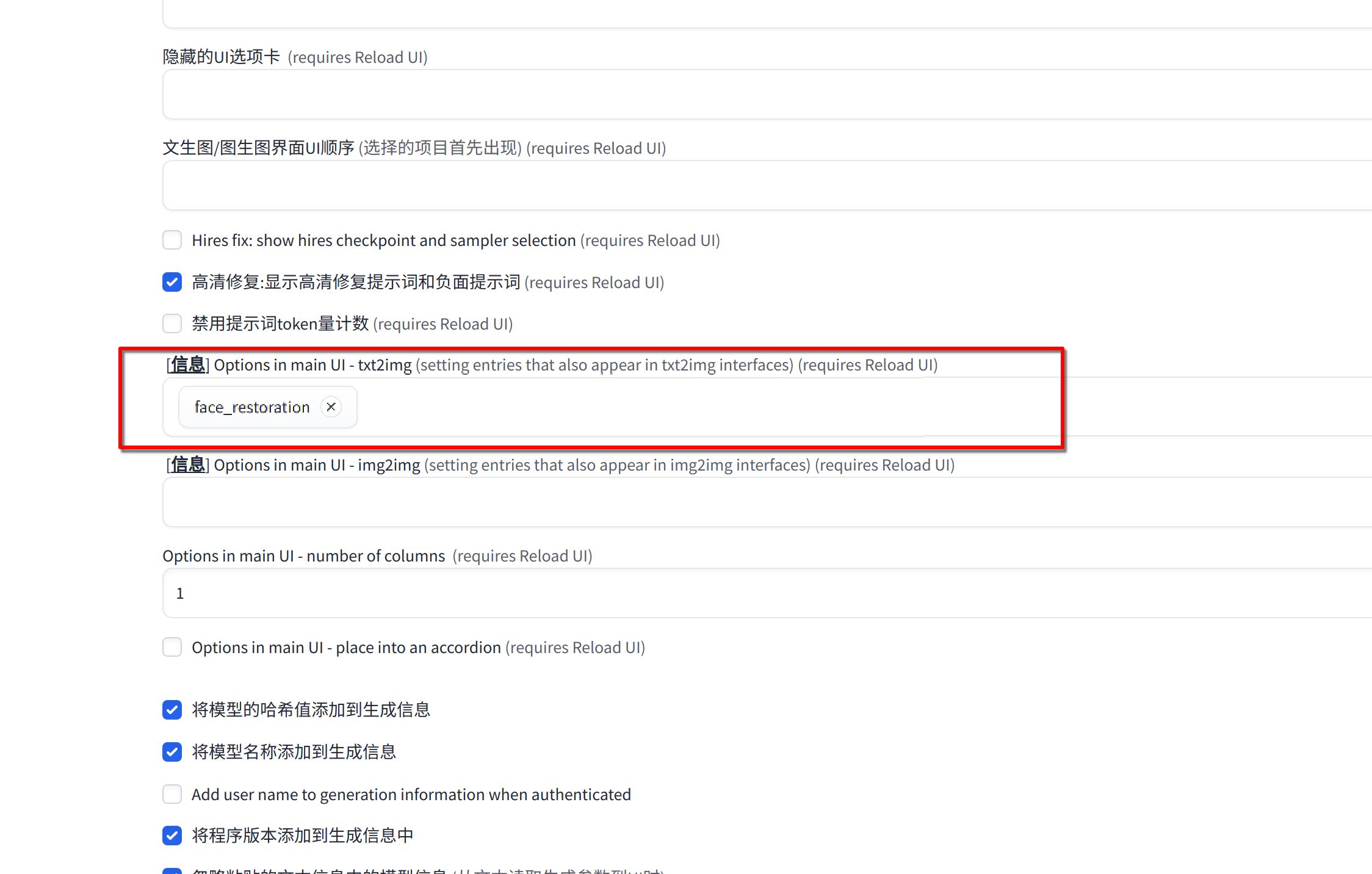

stablediffusion1.6中添加人脸修复选项
stablediffusion1.6中添加人脸修复选项的方法,在设置>全部显示中,找到

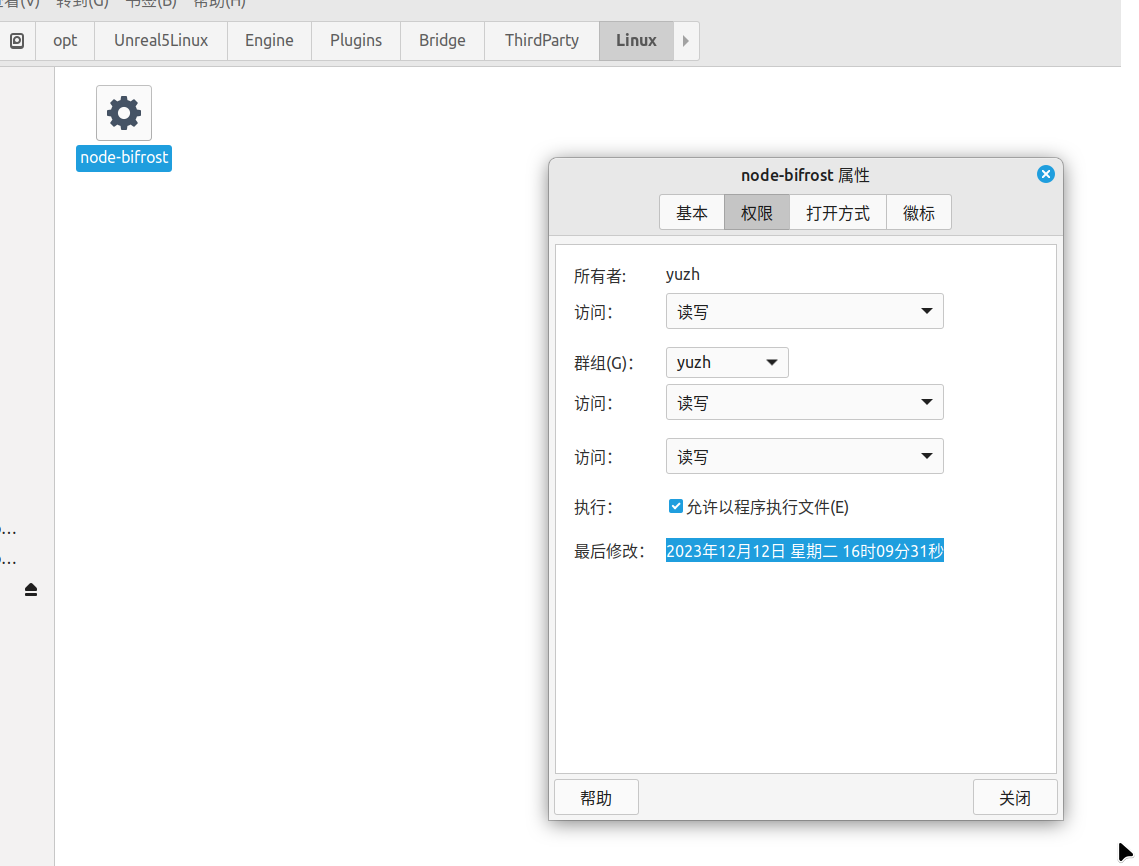

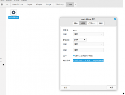

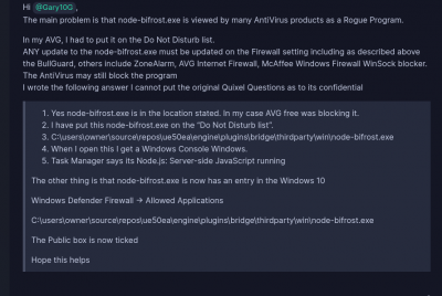

Linux下UnrealEngine5.3.2使用Quixel(megascan)内容时,显示failed to restart background service解决办法
在linux下使用Unreal虚幻引擎时,点击内容管理器左上角添加quixel内容,总显示failed to restart background service或者background services stopped
经查询,根源是bridge插件需要的nodejs没有运行,Windows下经常是被杀毒软件拦截,linux下经常是没有权限。
这个程序在/opt/Unreal5Linux/Engine/Plugins/Bridge/ThirdParty/Linux下
将这个目录下的node-bifrost赋予读写权限,可执行程序运行权限。
再次运行bridge,就可以了。 参考帖子:https://forums.unrealengine.com/t/quixe ... /238156/21 Linux版Unreal engine下载地址:https://www.unrealengine.com/zh-CN/linux

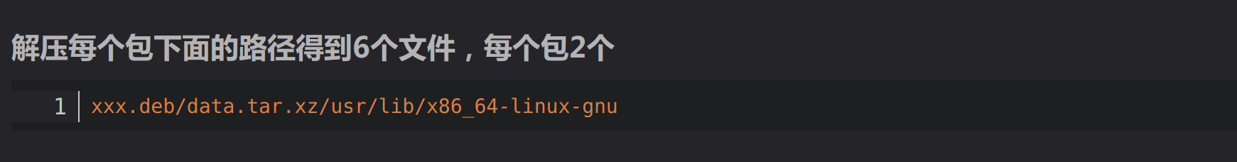

首先的想法是apt-get install安装这个module:“canberra-gtk-module”,其实并不是没有安装这个module,导致无法启动的原因是libpango这个包在Ubuntu 22.04版本太高了,需要进行降版本处理。为了防止修改系统库带来的风险,直接将相关的so库文件解压到easyconnect同目录下即可,即/usr/share/sangfor/EasyConnect/下。
下载低版本包
http://kr.archive.ubuntu.com/ubuntu/poo ... _amd64.deb

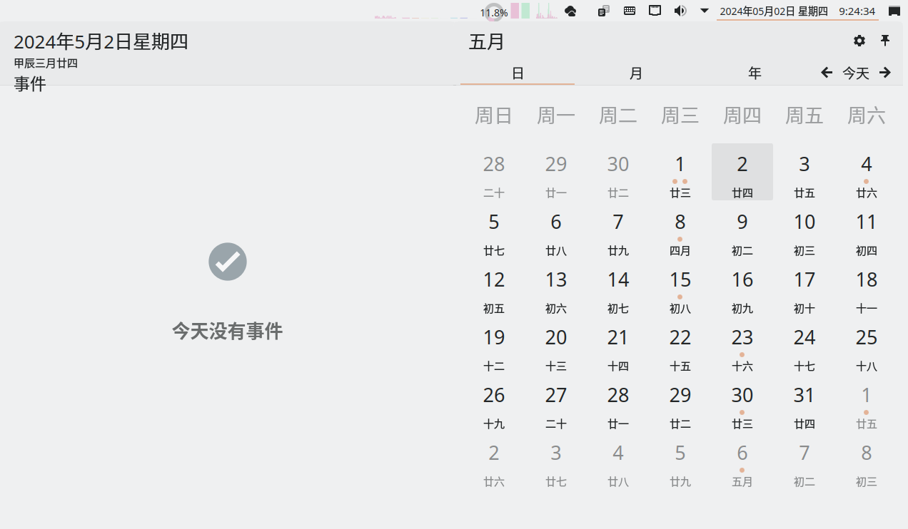

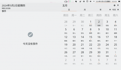

Re: 2024年5月1日 试装openkylin、deepin23rc、kubuntu
帮你补一张KDE农历的截图:
