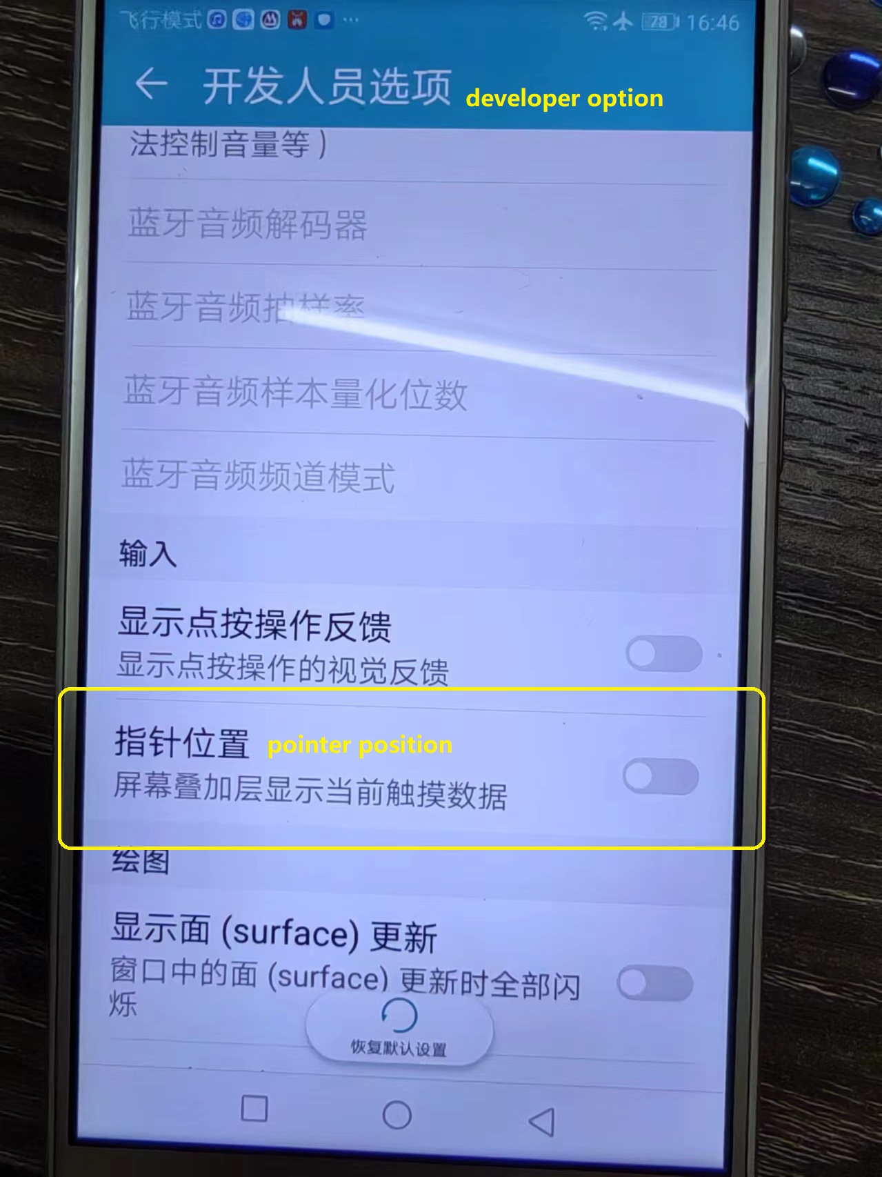

在用奕力iLi2511方案的多点的触摸屏,USB接口。
想测试在ubuntu下是否能支持10点触摸,但厂商没有能用的测试软件可用。
我们通过touchegg插件,可以测试到5指的手势是可以用的。就是5点触摸是OK的。但更多点数就没办法测出来

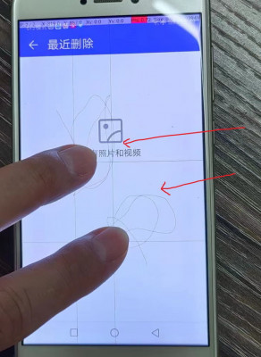

请教下ubuntu是否可以打开触点位置显示和轨迹显示的?
像安卓那样,开发者选项是可以打开点击位置显示还有移动轨迹的。如下图

帖子 astolia » 2024-05-17 17:21
用默认的gnome桌面的话,可以装个扩展 https://extensions.gnome.org/extension/6156/touch-x/
如果你们是要搞开发,用evtest来看可能还更好点 https://stackoverflow.com/a/28845362
