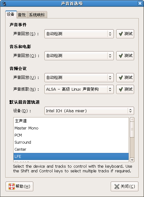

前些天装了beryl,开始的时候还能用的,不过用了没多久忽然就出问题了,打开的所有窗口都没有标题栏,而且beryl也看不出来什么效果了。有人说是系统音效的问题,我试了一下(如下图),除了最后一项ALSA-高级linux声音构架项没声音外,其他都有声音的。又问了一下别人,好像是混音的问题,就做了如下修改:

然后重启电脑,再登录的时候就没有声音了。打开声音首选项,里面的所有项都没有声音了。不知道这是怎么回事,应该怎么办?
