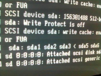

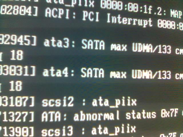

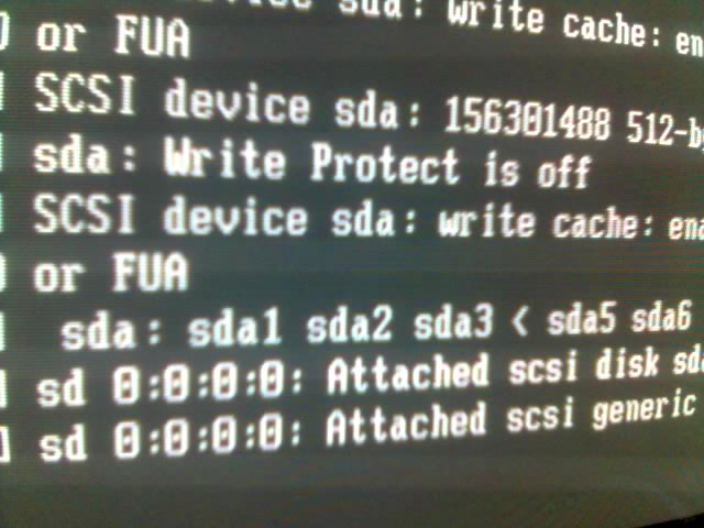

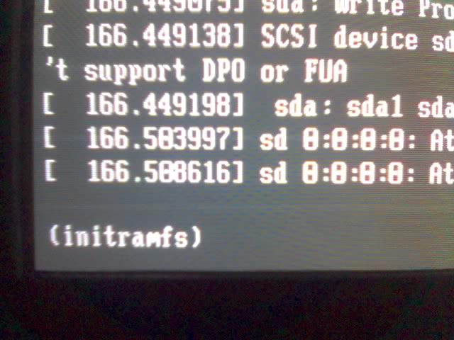

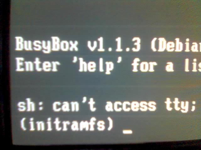

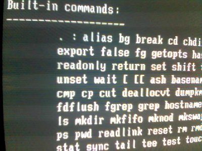

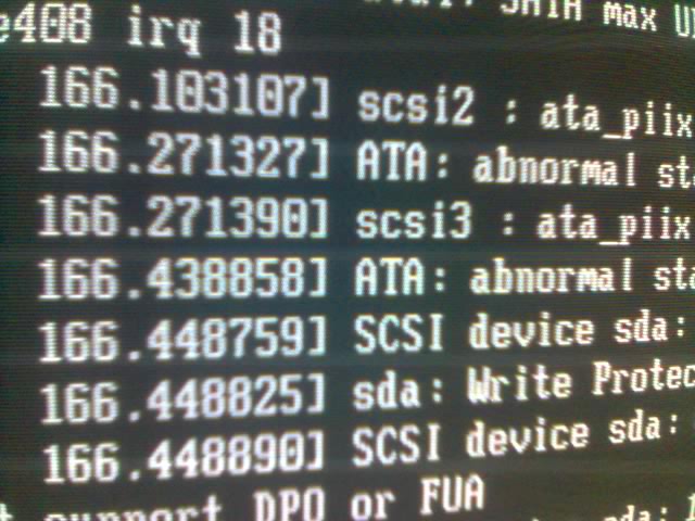

机器是intel的处理器,ATI的显卡!看了 ptptptptptpt 的帖子后(地址如下),下载了ubuntu-7.04-desktop-i386.iso ,然后完全按照此方法进行硬盘安装
viewtopic.php?t=49380&highlight=%E7%A1% ... 9%E8%A3%85
引导之后跳出一个ubuntu的启动画面,然后又回到字符状态下,显示的图在下面,之后就一直没有反应,按回车键会显示 initramfs
由于小弟是新手,对Linux还不了解,麻烦各位帮忙看下怎么解决,小弟感激不尽!

帖子 smallstar » 2007-06-20 17:46
你贴都图片看不到呢。
应该是可以的,我也是用硬盘安装都。不过我下的是ubuntu-7.04-alternate-i386.iso,我开始也是下载的ubuntu-7.04-desktop-i386.iso,好像安装的时候不能从硬盘找到这个映像,后来换了就好了。

帖子 ptptptptptpt » 2007-06-21 8:31
是不是 CASPER 没解压出来 ?? 或者没放在 FAT32 分区???
请严格按照帖子描述的操作试试吧

硬盘安装实在靠运气
alternate比desktop成功率高点
建议LZ用ubuntu-7.04-alternate-i386.iso试试
L.Lawliet
帖子: 109
注册时间: 2007-06-13 20:13
帖子 L.Lawliet » 2007-06-21 12:05
最后一张图,最后一行字我认识,哈哈
是用 NTFS安装的结果 。。。。。。
官方的安装文件要在FAT盘
你们一直在努力。。。

L.Lawliet 写了:最后一张图,最后一行字我认识,哈哈
是用 NTFS安装的结果 。。。。。。
官方的安装文件要在FAT盘
我是严格按照要求来的!!
如图:

wxchao
帖子: 29
注册时间: 2007-06-08 23:50
来自: 广西梧州
帖子 wxchao » 2007-06-21 15:57
ms还没能进入grub
建议重新下alternate版的,和官方的两个文件initrd.gz、vmlinuz
放在fat32或ntfs下都可以装的
我已经这样装了两台机了。
祝你早点成功安装

分区 没分好 建议重新分好区 最好用手动分区

Jim_guan 写了:分区 没分好 建议重新分好区 最好用手动分区
意思是先分好区在安装???

wxchao 写了:ms还没能进入grub
放在fat32或ntfs下都可以装的
我已经这样装了两台机了。
祝你早点成功安装
alternate版的好象没有CASPER文件夹!!
