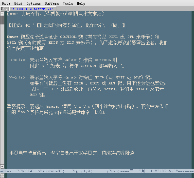

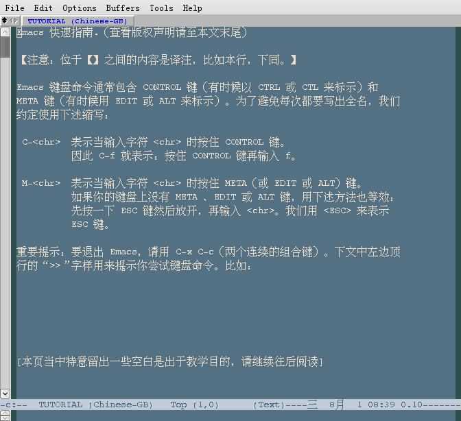

在论坛上搜索了N次,所有设置中文字体的方式都试过了,可是无论如何设置,中文字体永远是那样的。
丑不丑倒是无所谓,关键是太大了。
英文字体倒是会变的。
[问题]emacs23无论如何设置,中文字体不变。

使用 xft 启动看看
如果是最近的 cvs 版本的话,这样设置
先写文件 .Xresources (没有就新建)
然后执行 xrdb -merge .Xresources
然后在 .emacs 中写入一行
当然其中的字体随你喜欢的换。
然后 启动 emacs 看看
Emacs.FontBackend: xft
Emacs.font: DejaVu Sans Mono-12
Xft.antialias: 1
Xft.hinting: 1
Xft.hintstyle: hintfull
!Xft.rgba: rgb
然后在 .emacs 中写入一行
(set-default-font "DejaVu Sans Mono-12")
(set-fontset-font (frame-parameter nil 'font)
'unicode '("WenQuanYi Bitmap Song" . "unicode-bmp") 'nil 'append)
然后 启动 emacs 看看
