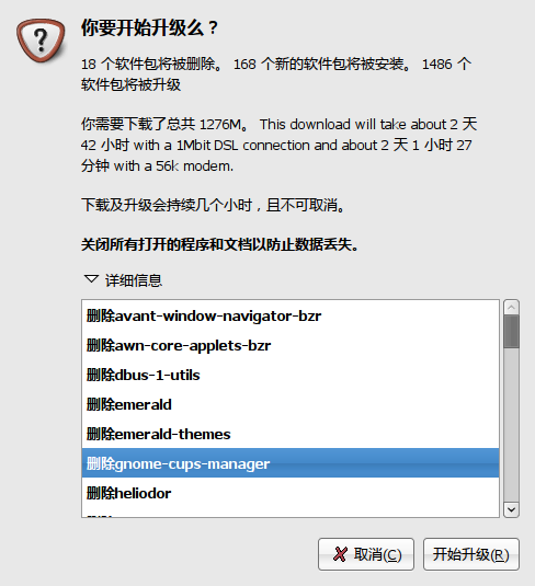

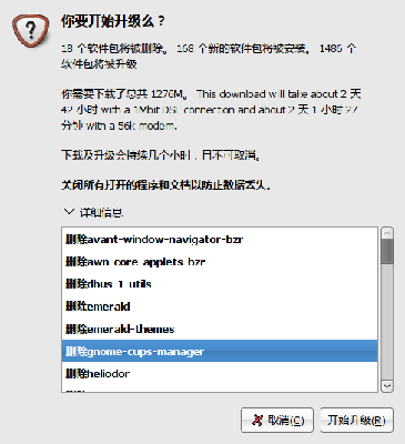

1.升级命令
Alt+F2
运行update-manager -d
在更新管理器中出现升级7.10的选项,按确定。
中间有点后悔,按下取消,没用了。

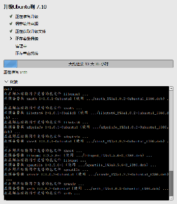

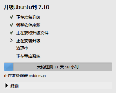

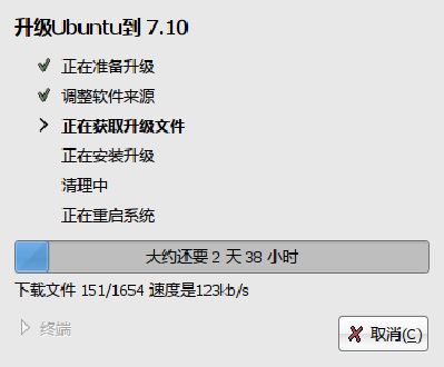

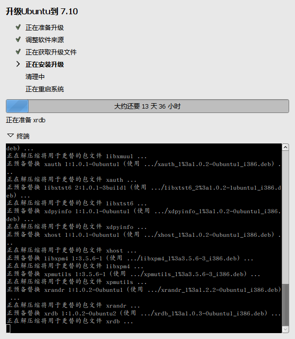

2.升级过程
按照步骤执行升级(我的机器下载了1.2G -_-!),很无聊,没什么可说的。打开电影,看着看着困了,就去睡觉。
3.升级完毕。
睡醒以后发现下载完毕,开始自动配置升级,升级完毕后提示重新启动。

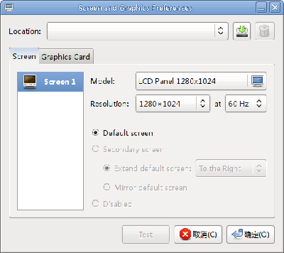

8.解决屏幕偏移问题
打开“著名”的系统-系统管理-screens and graphics,发现显卡和显示器已经被精确识别(Q965和HPL1706)。
刷新率为75Hz,无法调整,组合框内只有一个选项,也就是75Hz。
重新选择显卡和显示器,导致屏幕分辨率被破坏,重启之后反而进入了640*480的恐龙界面。
回到老方法,编辑xorg.conf。
显示器虽然侦测出来了,在选单中却没有对应的型号,选了一个相近的L1702,结果X黑掉了。
发现,原来只有在做破坏性操作的时候,gutsy的新特性才会出来
——在无法启动X的时候它会弹出一个特别丑陋的界面(丑陋是因为分辨率和字体api不匹配),那里可以让我直接选显示器和显卡。
这个算是一个改进吧。

8.解决屏幕偏移问题
回到老方法,编辑xorg.conf。
这个算是一个改进吧。
