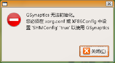

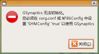

我装了Gsynaptics,
打开后出现如下提示,
我打开 xorg.conf,怎么设置'SHMConfig' 'true'啊?
是把它们放哪儿呢?
帖子 eexpress » 2008-01-02 19:02
xorg.conf里面加这句。
☎  grep -C 4 SHMConfig /etc/X11/xorg.conf
    Option         "Device" "/dev/psaux"
    Option         "Protocol" "auto-dev"
    Option         "HorizScrollDelta" "100"
# 开水平滚动
    Option         "SHMConfig" "on"
    Option         "TapButton1" "1"
    Option         "TapButton3" "3"
# 交换左右键,左手鼠标时候,单击才正常。
    Option         "TapButton2" "2"

我加了这句,可是还是那样啊。。。不是需要重启吧?
帖子 eexpress » 2008-01-02 20:48
xorg.conf啊。至少是X重启下。

晕了,我把这个加进去了。。。然后重启。。。就进不了桌面了。。。。
还是 用 sudo nano /etc/X11/xorg.conf 编辑,把那段删除后才能进登录界面。。。。
帖子 eexpress » 2008-01-05 19:04
你不会是加了这段吧。只要加一句啊。我这段是表示加在哪个位置。
