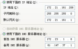

环境注释:1.ubuntu8.04 ,通过官方包自带动wubi安装,安装成功,中途没有任何错误提示。
2.在学校宿舍,通过交换机上网,应该是局域网用户.
3.我的网络资料(XP下查得)见附件.
4.我按照论坛上的静态IP配置方法,修改了我的资料,如下

我的网络资料
我的网络资料
