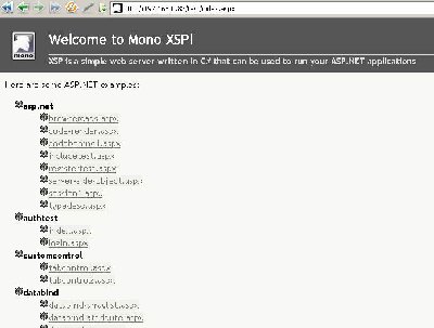

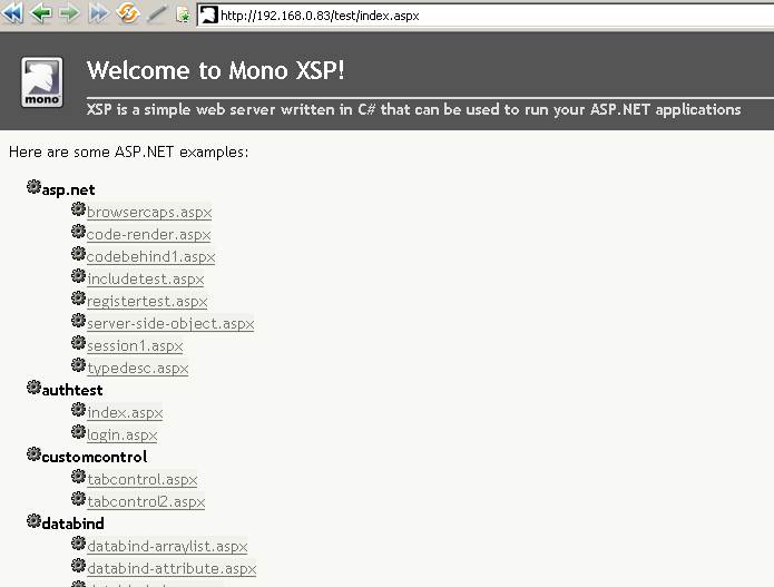

最后找浏览器
http://urip/test
如果你看到了下图 大功告成
