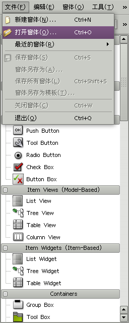

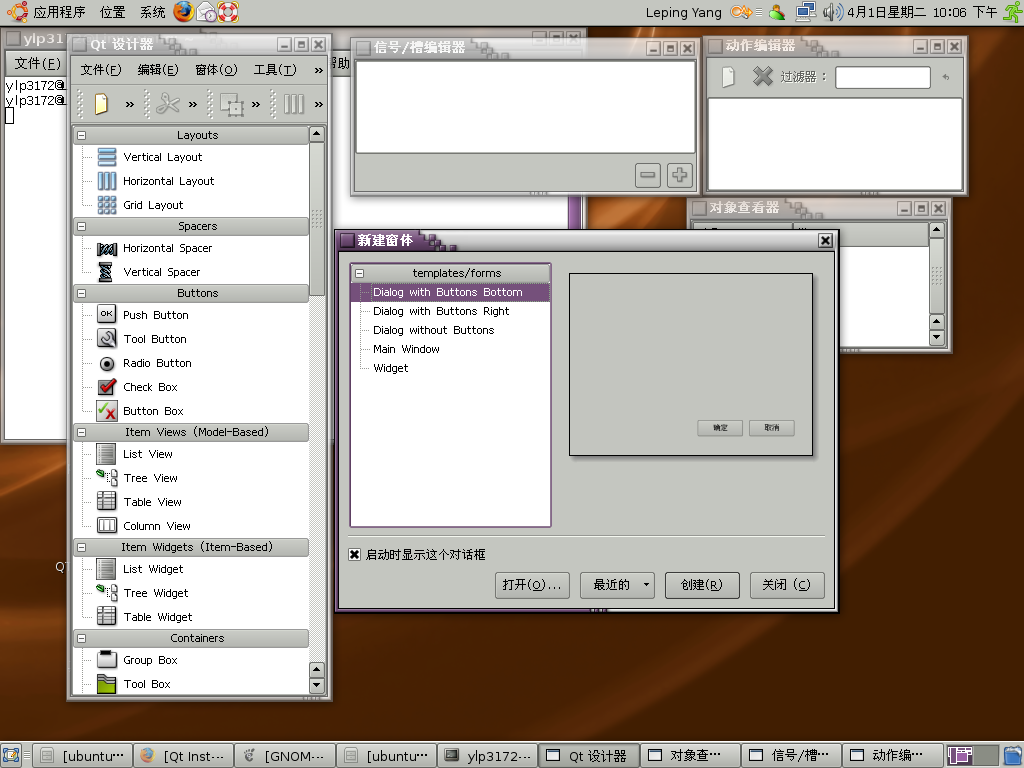

我在ubuntu7.10下装了QT,怎么只能新建窗体呢??在哪里编程呢??好像跟教程上讲的不同呢??
图片见附件:
只有新建的窗体!!
只有新建的窗体!!
新建里面也只有“新建窗体”,不能新建c++ project??

QT 既不是ide,也不是编译器。

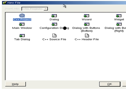

什么意思,能不能说清楚点,不是有教程么,我看到教程上装的QT跟我的QT有点不同,他有个窗口可以建立c++ project: 但我的确找不到阿!!!
教程的窗口!!我的找不到!
教程的窗口!!我的找不到!

qt是库,kdevelop是IDE
lz第一个图上的程序只能构件GUI
具体还是要手写代码
然后用qmake编辑。具体看是看一下QT,编程入门吧。!

帖子 dbzhang800 » 2008-04-02 18:06
看起来楼主没明白“qt是库”说明什么问题,也不太清楚什么ide和编译器是怎么回事。
下面是一个简单的qt例子,希望对你有用。
1.首先编写源代码。 新建文件夹hello,然后再里面新建文件 main.cpp,内容如下:
#include <QApplication>
#include <QPushButton>
int main(int argc, char *argv[])
	QApplication app(argc, argv);
	QPushButton hello("Hello Qt!");
	hello.resize(100, 30);
	hello.show();
	return app.exec();
2. 运行
qmake -project
生成工程文件
3.运行
qmake
生成Makefile文件
4.运行
make
生成我们要的程序
5运行程序
./hello
即可看到带一个按钮的程序界面
这就是一个完整的用qt编程的过程。注意,这是一个完整的过程。
你截图中给的是qt的designer的截图。这个是可有可无的东西。可是它为什么存在呢?因为界面很复杂的时候,全部靠手写代码很冗繁,还容易出错,而qt的designer就是为了解放程序员的,因为它可以生成一些和界面有关的代码,我们就可以少写(不是不写)一些代码。 记住:designer 只在第一步,也就是写代码的阶段有用。
qmake 不能编译程序,编译程序要用编译器,c++ 的编译器叫g++ 。本例中make 就是用来调用 g++来编译程序的。而qmake 是用来生成Makefile的,Makefile是为make服务的。
换句话说,本例中的 2,3,4 三步可以合并为一步(而且只用一条命令):
 g++ main.cpp -o hello -I一系列选项 -L一系列选项
因为其中的一系列选项比较冗繁,所以qmake和make来帮你调用g++
现在明白没?这和编译一个非qt程序没实质的区别。1 写代码,2 编译链接程序,3 运行程序
不论如何,你先把这里面的东西搞懂 http;//wiki.ubuntu.org.cn/Gcchowto 再说吧。

首先,楼主是不是用的是Qt4 designer?Qt升级了,以前的Qt3 designer等都是很好的IDE,我一直用的,可以生成工程,主函数等,到Qt4后似乎更注重界面设计了,所以取消了那些功能──我个人感觉,我现在还是停留在Qt3阶段,对4不熟悉,就不发表议论了
其次,Qt不仅仅是个库,也是IDE,最起码Qt3是的。Qt编写的程序是可以夸平台的,和KDevelop开发出来的是有区别的,
综上所述,楼主的问题我觉得应该是,你看的Qt3的教程,而下的是Qt4.下个Qt3就行了。或者去看Qt4的教程。
