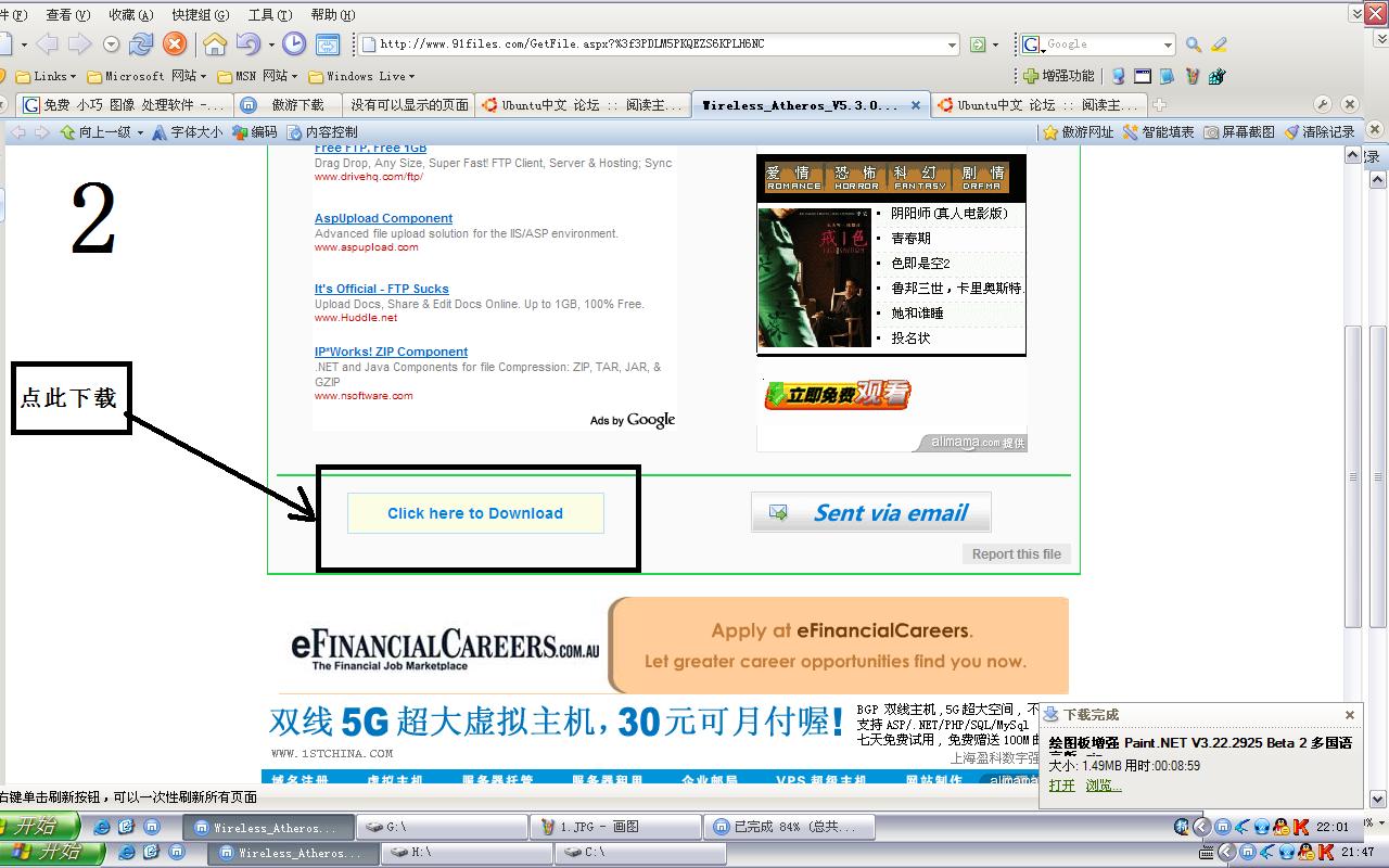

附2:网络硬盘下载方法
有位朋友说网盘不好下载,下面我为大家做了2张图,方便E文不好的朋友下载
