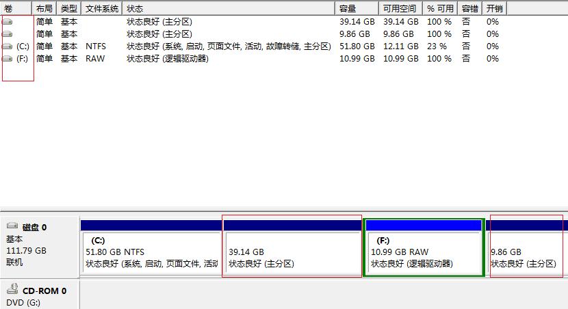

昨天安装了
之前是vista+ubuntu8.04 desktop,
分区情况是这样的,c盘vista,d盘是hp的恢复分区,一直没有动过,e盘是放常用文档的,这个时候ubuntu安装在了e盘的ubuntu文件夹中,
后来又刻录了ubuntu8.04 alternate-i386,然后用“Acronis Disk Director”这个软件将E盘的分区分出来10个G给了新的F盘,
这个时候重启计算机,安装新的ubuntu alternate,安装到grub install的时候提示致命错误,后来又回到了vista卸载了ubuntu destop,再从新安装ubuntu alternate,还是不成,换成了lilo install,这次第一次安装到了75%等了1个小时不动,重启计算机再重新安装,这次lilo install安装成功了,然后进入lilo引导进入了linux系统,这个时候编辑了/etc/lilo.conf,把/dev/sda1加入到了启动菜单,这个时候重启进入vista,发现这个时候的D盘和E盘都无法识别了,具体情况如下图:
files/1_19912.jpg
其中两个标了红圈儿的就是以前的D盘和E盘,可以很显然的看到,文件系统已经是空的了,我在上面点击右键菜单中除了“删除卷(D)”和“帮助”两项可点击,其他的都是灰色的,但是在linux下可以看到文件系统仍然是ntfs并且可以看到里面的数据,
请朋友们帮忙看看是什么问题,急啊。谢谢各位!

但是d盘本来就不应该被看见吧?恢复分区啊
e盘原来就是主分区吗
在linux下
sudo fdisk -l
以及
sudo parted /dev/sda print
的信息是啥样子

楼上的兄弟,我的D盘和E盘以前都是可见的,Vista的系统分区在C盘,现在仍然可见
E盘式以前安装ubuntu desktop用的分区,安装在了e:\ubuntu文件夹

sda2 和 sda4 是 hidden. sda4 hidden 应该是好的,恢复分区么
sda2 要改,把id 17改成7

那么,先备份一下,然后去掉隐藏:
sudo fdisk /dev/sda
接下来,敲 t 回车
问你partition number,敲 2 回车
问你Hex Code,敲 7 回车
然后可以敲 p 看一下修改后的分区表,确认无误后敲 w 写入并退出,否则敲 q 放弃并退出
这样e盘应该可见了,d盘就让他隐藏
如果linux还正常,就暂时不要处理 fdisk 和 parted 之间 sda5 不一致的问题了

billbear
帖子: 3681
注册时间: 2008-05-03 23:42
帖子 billbear » 2008-07-01 13:14
要看看这是vista干的还是机器干的。
我猜想sda2这个位置原本是属于恢复分区的,会不会hp想要保护他...
试试看,在linux下去掉隐藏后,重启直接进入linux,马上看看id变回来没有;
或者在vista下改好马上拿winPE之类的启动看看是不是又变隐藏了
如果变回来了,基本可以说明是hp干的。看看bios里头没准有什么保护恢复分区的选项。
还有你安装grub时候出现致命错误没准也是hp有什么硬件上保护mbr的机制
