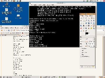

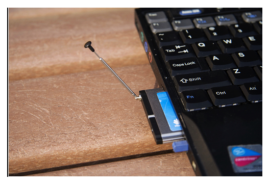

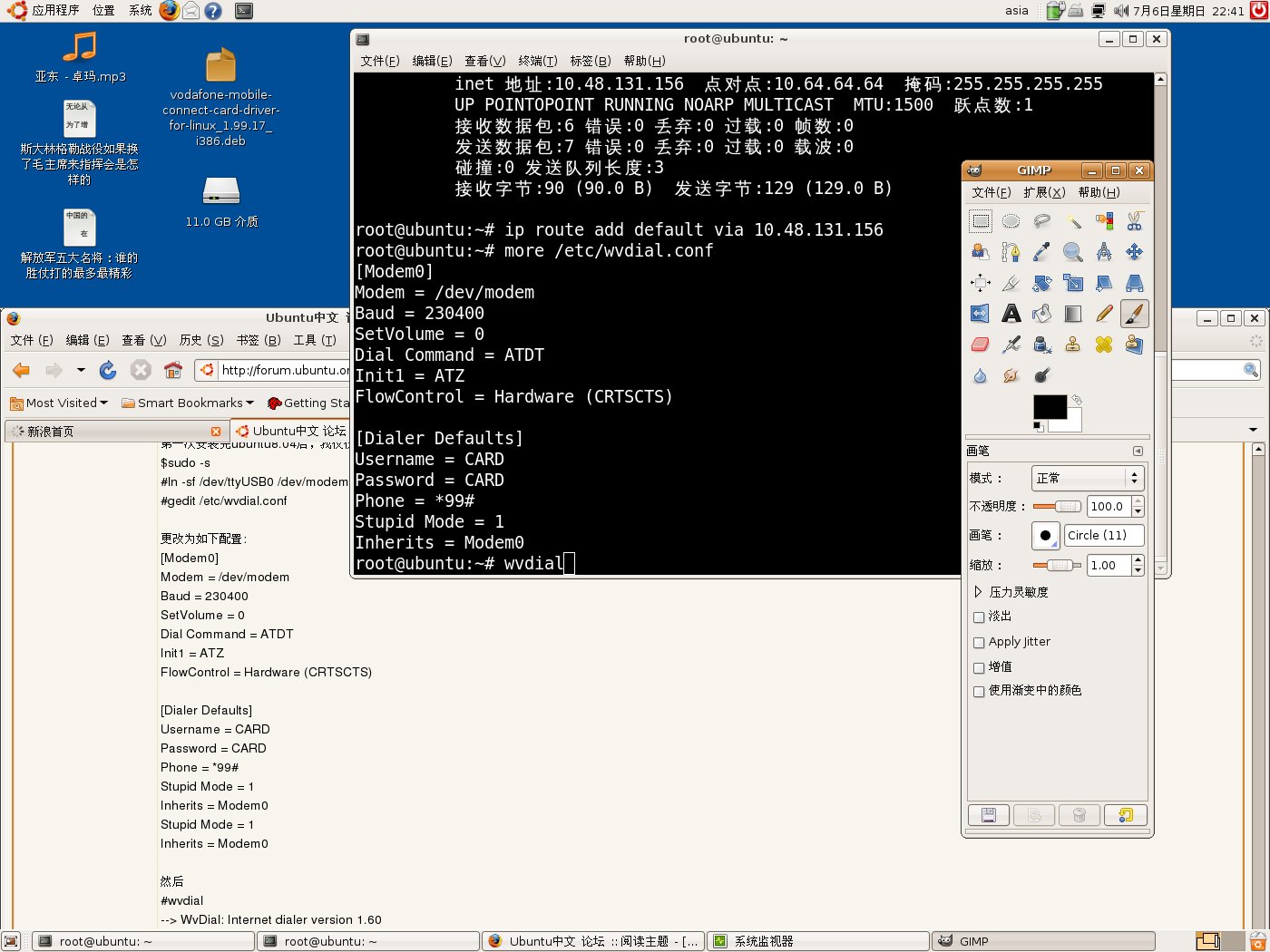

我使用的是移动随意行所谓的2.75G网络,速度比联通的CDMA无线上网要快一点,浏览网页的速度是可以接受的,接近ADSL的256K宽带吧,下载最快可以达到30多K,一般在5K——25K徘徊,当然也有低于5K和高于25K的时候,尤其在信号好的地方速度更能够保障些。屏蔽图片和flash后,浏览网页速度会大大提高。哈哈,还节省流量!因为我使用的是每个月2G的sim卡,根据实际使用情况来看,2G完全够用了,我最多一个月使用还不到1.5G。
我的无线上网卡是华为的EG602,550块买的!
至于安装过程嘛,看运气了。
第一次安装完ubuntu8.04后,我仅仅是
$sudo -s
#ln -sf /dev/ttyUSB0 /dev/modem
#gedit /etc/wvdial.conf
更改为如下配置:
[Modem0]
Modem = /dev/modem
Baud = 230400
SetVolume = 0
Dial Command = ATDT
Init1 = ATZ
FlowControl = Hardware (CRTSCTS)
[Dialer Defaults]
Username = CARD
Password = CARD
Phone = *99#
Stupid Mode = 1
Inherits = Modem0
Stupid Mode = 1
Inherits = Modem0
然后
#wvdial
--> WvDial: Internet dialer version 1.60
--> Cannot get information for serial port.
--> Initializing modem.
--> Sending: ATZ
ATZ
OK
--> Modem initialized.
--> Sending: ATDT*99#
--> Waiting for carrier.
ATDT*99#
CONNECT
--> Carrier detected. Starting PPP immediately.
--> Starting pppd at Sun Jul 6 22:11:13 2008
--> Pid of pppd: 6600
--> Using interface ppp0
--> local IP address 10.48.131.156
--> remote IP address 10.64.64.64
--> primary DNS address 211.137.32.178
--> secondary DNS address 211.136.17.107
就拨号上去了,顺利极了
第二次就没有这么幸运了,后来我就按照2楼的方法,就搞定问题了。
