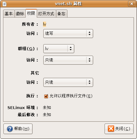

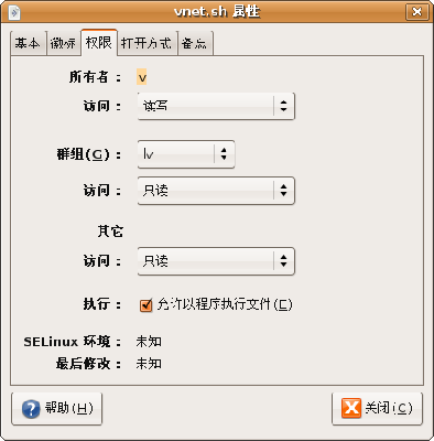

将这段代码复制,粘贴到文本文件,找个地方保存为vnet.sh,修改文件的权限,增加执行权限(见图)。

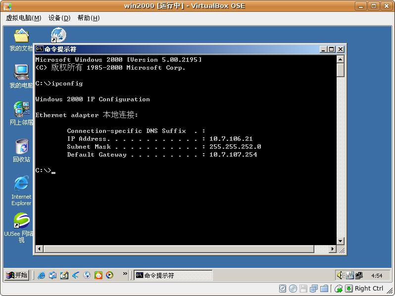

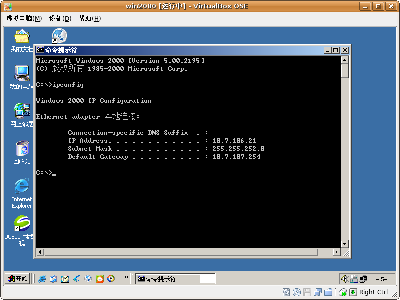

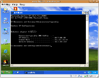

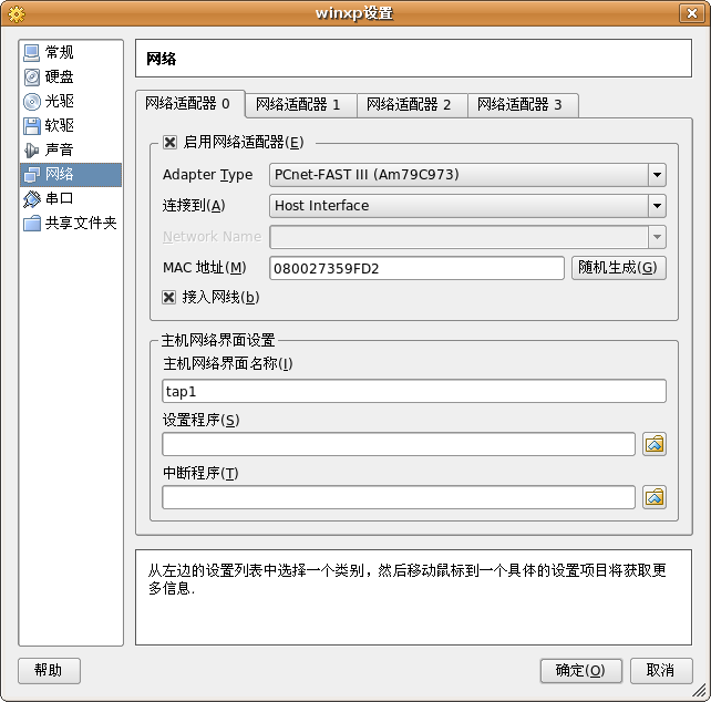

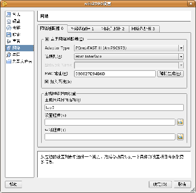

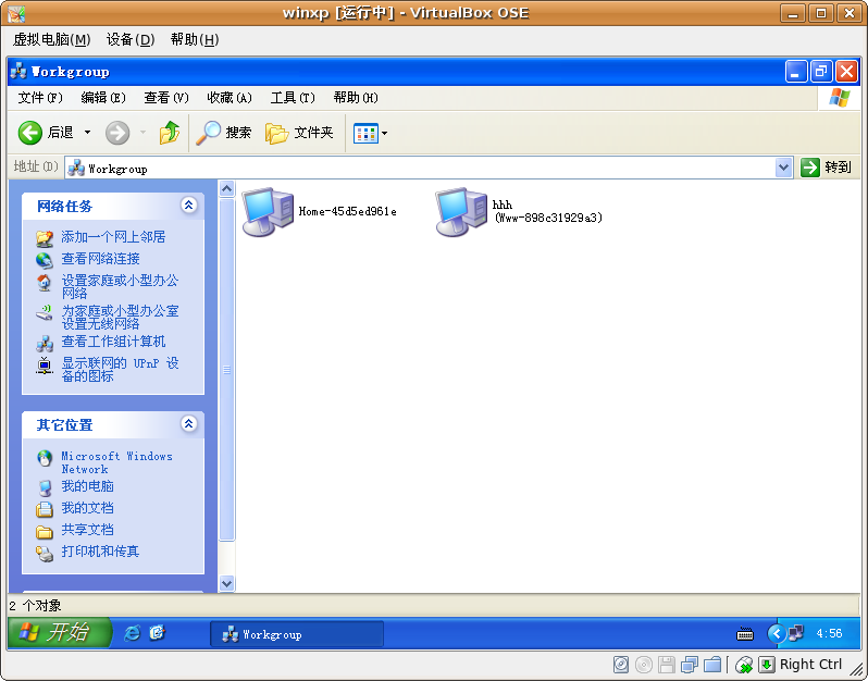

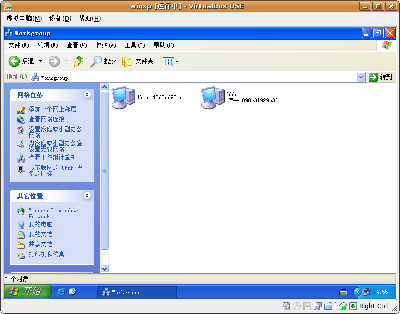

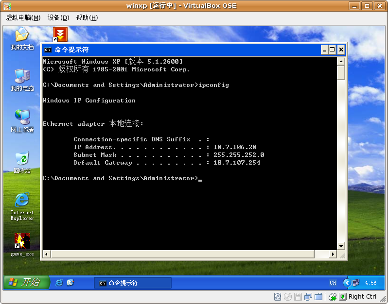

在VBox中设置,虚拟机1(win2000)网卡设成Host interface,主机界面tap0,见图。虚拟机2(winxp)网卡设成Host interface,主机界面tap1,见图。
启动虚拟机1和虚拟机2,在虚拟机里分别设置其网卡获取IP方式为DHCP,设置工作为WORKGROUP,可以查看虚拟机获取的IP地址,见图。在虚拟机的网上邻居中就可以找到相邻的计算机,见图。设置共享资源,即可。
